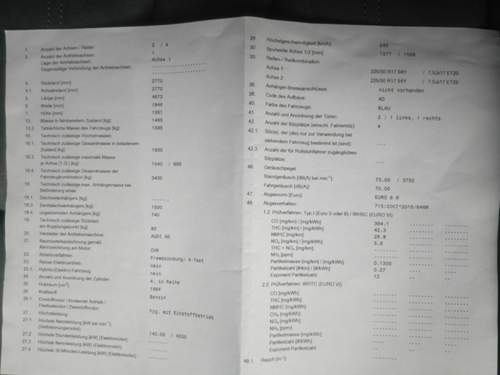

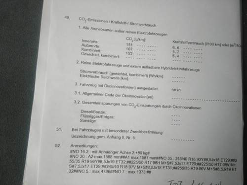

Kann eigentlich nicht sein,
dass die 255er bei Werksauslieferung nicht in der EGÜ/COC Bescheinigung stehen.
Hast Du auf der letzten Seite geschaut?
Ist bei mir genauso! Ich bin auch etwas verwirrt darüber. Es gibt nur die eine 17 Zoll Radgröße, obwohl meiner mit 19 Zoll ausgeliefert wurde. Diese 17 Zoll Felge steht im Schein und in der COC.
Guten Morgen vwfan,
zu deiner 2. Frage: in den COC Papieren wird der neue A5 als B8 ausgewiesen, nicht als B9 (siehe Anhang). Es kommt wohl auf die ABE-Nr. an, wenn die e1*2001/116*430... in der ABE deiner Felgen aufgeführt ist, dann passt sie auch bei deinem neuen A5.
in der Übereinstimmungserkläreung steht auch explizit Deine Fahrgestellnummer drin und gehört zu den Fahrzeugpapieren
Dennoch würde ich mal direkt bei Audi anrufen, ob das alles so seine Richtigkeit hat.
@@Bertl_AIC
Kannst Du bitte die weiteren Seiten posten?
Ich bin verwundert,
dass Audi Fahrzeuge mit Rad/Reifenkombinationen ausliefert,
die nicht in der EGÜ/COC Bescheinigung aufgeführt sind.
Danke
@Cokefreak schrieb am 5. Mai 2017 um 08:03:21 Uhr:
@@Bertl_AIC
Mach ich heute nachmittag, jetzt muss ich erstmal Geld verdienen 🙂

Nicht gelesen? Der neue
ist auch ein B8! Siehe mein Bildchen... Von daher wird die Felge wohl eingetragen, wenn in deinen Felgenpapieren die ABE Nr. deines Wagens steht.
