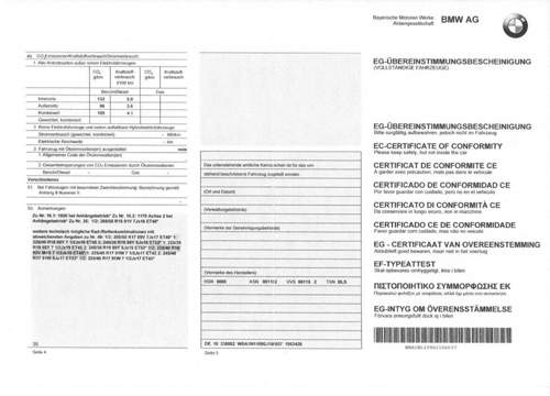

Fakt?
Ich lese aus dem COC Papier:
1. Achse 225/40 R18
2. Achse 245/35 R18
oder
1. und 2. Achse 225/40 R18 M+S
Für mich heißt das, 225 ringsum nur mit Winterbereifung, oder eintragen lassen.

Klar geht das ohne Probleme, die Frage ist nur, ob es tatsächlich mit Sommerreifen zulässig ist.
Laut COC Papier nicht. Dort sind 225/40 R18 an Achse 1+2 nur mit M+S Kennung zulässig.
Ich habe das COC mal angehängt.
Danach ist folgende Kombination möglich:
1. Achse 225/40 R18
2. Achse 245/35 R18
oder
Coc

Bitte Daten im COC richtig lesen.
Dort steht ganz klar:
1. Achse 225/40 R18 88Y Felgen 7,5X18 ET 45
2. Achse 245/35 R18 88Y Felgen 8X18 ET 52
1. und 2. Achse 225/40 R18 M+S 92V (M&S=Winterbereifung) alle Felgen 7,5X18 ET 45
Ja, aber eben nur für die Winterreifen.
Habe doch die ganze Zeit geschrieben 😉.
