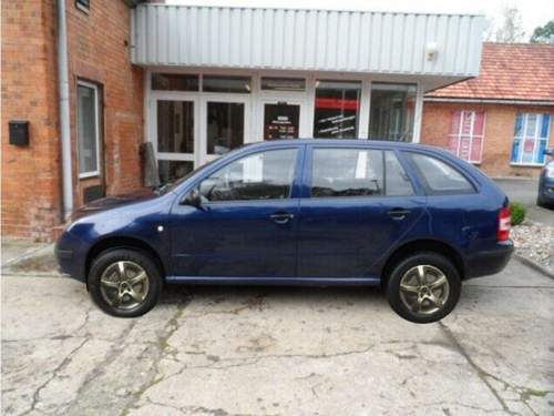

Ich fahre auf meinem Fabia 1,4 16V 195/50/15 auf polierten Alus 6x15. Mit Gewindefahrwerk. Tieferlegungs-Federn würden wahrscheinlich auch reichen. Nur so mal als Alternative. Bin damit sehr zufrieden. Sieht auch Klasse aus. Auf Wunsch maile ich gern ein Foto.

@ ho-Maerklin: Ein Bild wäre Klasse! Kannst du nicht die Nummernschilder verschleiern und ihn dann hier posten? Dann hätte die Nachwelt auch was davon 🙂

Habe mich mal daran versucht, Fotos zu senden. Wenn größere gewünscht werden, siehe meine Mail-Adresse.
