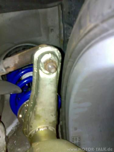

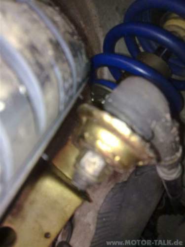

Anbei mal 2 Vergleichsbilder 225er auf 8x18 und 235er auf 8x19.
Jeweils vorne die Problematische Stelle mit dem Lenkhebel.
Achja es handelt sich um kein S Modell, Radläufe sind auch noch Original
225er
235er
Maxl hast du ein Verhältnis mit dem Tüvprüfer?😁
Hier in Köln würde dir das keiner Eintragen mit dem Abstand, oh sorry mit dem keinen Abstand!
Nein, habe ich nicht.
Habe die 225er nun auch am Roten eingetragen bekommen, und da ist ja der Abstand gleich.
TÜV-Prüfer war ein sehr genauer und kannte ich nicht... Keine Probleme
Mit dem weißen muss ich nun wohl nach Regensburg da mein TÜV-Prüfer der den Wagen in und Auswendig kennt versetzt wurde.... 🙁
