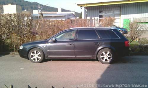

ich hab mir gebrauchte 8x17 Felgen (Original Audi A6 4B) gekauft. Müssten die auf dem Bild sein.
Welche Winterreifen darf/sollte ich darauf fahre, denke zZ. an 225/45-17, korrekt?

Die Felgen auf Deinem eingestellten Bild, die da auf einer silbernen 4B-Limousine drauf sind, dürften mit ziemlicher Sicherheit 7J x 16 ET42, die vom A4 8H/B7 oder vom A6 4F/C6 (nur 4-Zylinder-Motoren) stammen.
Was die Felgen-Größe von 8J x 17 betrifft, so werden diese mit sehr hoher Wahrscheinlichkeit mit den Dir von angegebenen Reifen 225/45 R 17 gefahren.
Du müsstest zuallererst mal die richtige Felge hier posten, dann kann man mehr dazu sagen...

Leider NEIN! 😁
Die auf dem silbernen A6 Limo auf Deinem Foto (Dein A6?) hat 9 längliche Löcher und eine andere Radnabenabdeckung.
Die 17"-Felge hat jedoch nur 8 längliche Löcher und eine andere Radnabenabdeckung. Achte mal drauf und schau's Dir nochmal genau an - zur Not gehst Du doch mal in die Garage... Wetten... 😁😉
Arrgh! Du hast ja recht, shame on me!
Der silberne ist nicht meiner, siehe userpic oder link in der Signatur. Aber definitv sind es die Felgen mit der oben genannten Teilenummer in 8x17.
Frage also nun: gehen da nur 225/45 oder kann ich auch 205/50 drauf machen?
