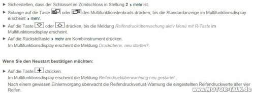

Original geschrieben von HSME
..., aber wie wird die Meldung zurückgesetzt?
Ganz einfach - siehe Bild:
Reifendruck
Hallo Sternchen777
Vielen Dank für den Tipp, war ein gutes Weihnachtsgeschenk, da ich sonst Freitag in die Werkstatt gefahren wäre. Meldung ist zurückgesetzt, Problem behoben.
Danke !!!!!
Kappa9

Auf die Gefahr hin das ihr mich verflucht weil ich das hier nun (nochmal) frage. Aber ich fahre selber keine A-Klasse und finde mich in den gegebenen Antworten nicht zurecht. Auch Sternchen777 hat mir dem Bild nicht geholfen. Das Problem ist. Wir haben im Display 1 Störung. Drucke ich dann auf die ganz linke Taste kommt "Reifendruckkontrolle neu starten". Aber alles was ich drücke /Rechts dir +/- Taste, oder wieder ganz Rechts, oder die Reset Taste) alles führt mich nicht weiter. Wie kann ich beim W169 (A-Klasse A200 - BJ 2004) die Reifendruckkontrolle (neu) starten? Sie hat leider keine Anleitung mehr (wahrscheinlich irgendwo verräumt) und der Mercedes Händler in der Nähe (der es sonst immer gemacht hat) hat die Tore geschlossen. Wer kann einem "Nicht Mercedesler" helfen?
Ja das kann man mit Worten kaum beschreiben.
Aber Rettung naht. Bei Mercedes kann man die Bedienungsanleitungen als PDF sich herunterladen...
@chevie schrieb am 26. November 2016 um 15:59:39 Uhr:
Nimm mal lieber die Online-Version der BA ...
http://www4.mercedes-benz.com/.../manual_base.shtml
- "Reifen und Räder " klicken -- Menü öffnet sich
- "Reifendruck" klicken -- danach scrollen
- "Reifendruckverlust-Warnung neu starten" und durchlesen, checken und nach Anweisung verfahren
Am besten ausdrucken und im Auto daneben legen, Möglichkeit des Druckes ist ganz oben rechts auf der Scrollseite der Online-BA gegeben ... 😉
