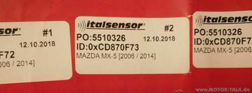

Habe keinen Knopf zum anlernen, angeblich einfach umstecken und ca. 10km fahren.
Sensoren sind Italmatic IT-200, noch nie vorher gehört. Was mich etwas wundert sind die Angaben der programmierten Sensoren (MX-5 2006/2014). Ich fahre einen ND, der wurde zwar 2014 vorgestellt, kam aber erst 2015 auf dem Markt und hat wie oben schon erwähnt erst seit MJ 2018 ein direkt messendes System.
Ich hänge mal ein Bild an, vielleicht weiß hier jemand mehr. Ansonsten werde ich es spätestens beim Wechsel merken 😉
Das dürfte funktionieren, sind dieselben Sensoren bei beiden MX-5
Ich hänge mal ein Bild an, vielleicht weiß hier jemand mehr. Ansonsten werde ich es spätestens beim Wechsel merken 😉Das dürfte funktionieren, sind dieselben Sensoren bei beiden MX-5
Super, danke für die Info!
