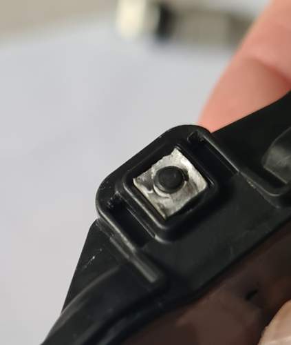

Gestern wurden neue Reifen bei mir aufgezogen. Neuwagen, 3 Monate alt, Sommerreifen gegen Ganzjahresreifen. Ich war die ganze Zeit dabei und als einer der Reifen abgezogen wurde, fiel dem Mitarbeiter des Reifendienstes auf, dass etwas mit dem RDKS nicht stimmt. Dieser "hing" im Reifen, da die Verbindungsschraube gebrochen war. Bei genauerem Hinsehen, sah es so aus, als wenn die Verbindungsschraube zu stark überdreht wurde, dadurch angebrochen und schließlich wohl abgebrochen ist. Mein Autohändler bei dem ich heute war meint, das der Reifendienstes den Sensor beim Anziehen des Reifens kaputt gemacht hat. Ich selber war aber dabei, bin zwar kein Fachmann, aber der Reifen wurde abgezogen wie die Reifen der letzten 20 Jahre die ich hab wechseln lassen. Und wenn ich mir das Schadensbild ansehe, kann ich mir -trotz Laie- absolut nicht vorstellen, wie bei der Demontage des Reifens von der Felge, ein solches Schadensbild entstehen könnte. Hab mal Bilder im Anhang, was meint ihr?!?

Wenn man das den Abdrücker genau am Ventil ansetzen, kann der Sensor schon abscheren.
DemontageFehler, passiert schon mal
Ein Opfer der (De)-Montage - wo gearbeitet wird, fallen Hobel… ;-)
Der Verursacher (Werkstatt) ersetzt das Bauteil und die Welt ist wieder in Ordnung.

Da ich kürzlich selber 2 RDKS Ventile ersetzt habe, weil die Ventile im Felgenloch undicht waren ...und ich keine Lust hatte komplettes RDKS Ventil zu kaufen ...
Etliche RDKS Ventile gibt es auch einzeln ... nur die Ventile, sodass nur der Sensor vom alten auf das neue Ventil muss .. Nach deinen Fotos ist die Aufnahme vom Aluventil gebrochen und das Bruchstück müsste nach lösen der Schraube am RDKS Sensor rausfallen, dein/der Sensor scheint i.O. zu sein?

In etlichen Fällen ... kann man nur das ventil wechseln und den sensor weiter verwenden ... ist, sofern möglich, die günstigere Lösung ... möglicherweise für die Werkstatt nicht die lukrativste ...😁

In dem Fall ist doch alles gut gelaufen. Denn sollte der Sensor durch das Abscheren des Ventilkörpers einen Defekt (beispielsweise Haarriss) davontragen haben, ginge die ganze Prozedur möglicherweise von vorne los.
