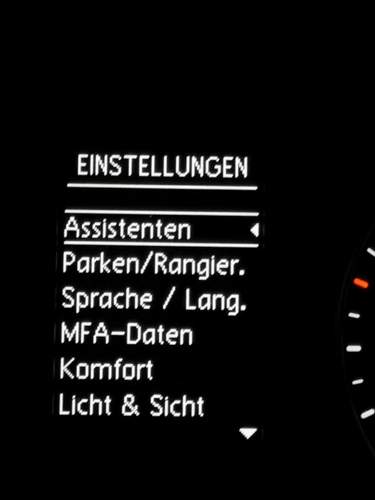

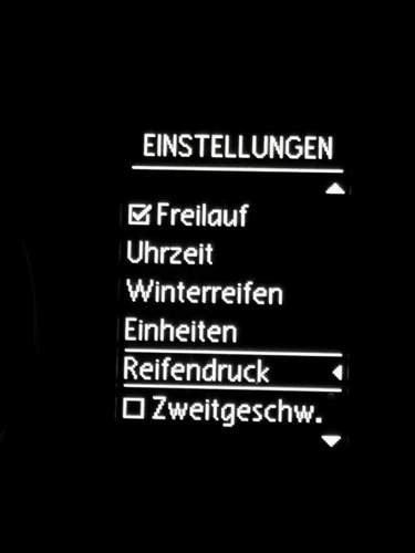

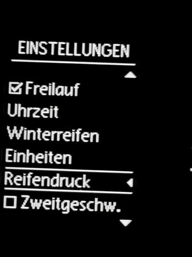

Doch, du musst nur in den Einstellungen nach unten gehen, das geht mit dem linken Knopf am Lenkrad (Pfeil nach oben und unten)
@Meinereine schrieb am 28. September 2018 um 23:21:54 Uhr:
So sollte es aussehen, wie in der Anleitung beschrieben 😉
Und genau da in den Einstellungen fehlt dieser Punkt. Das Fahrzeug stand auch ca. 3 Stunden, Zündung an und aus haben auch nichts gebracht.
Habe nur das was im Bild zu sehen ist
