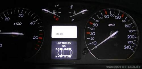

Nun ja, Kosten sind nicht alles. Der Laguna z.B. prüfte nach dem Start den Olstand (erst mit Balkenanzeige dann kam "OK"😉 und lieferte pro Rad die - ziemlich exakte - Luftdruckanzeige. 9 Jahre hielten die Sensoren ohne Batteriewechsel. Bei starker Änderung des Druckes leuchtete das entsprechende Rad farbig auf, und ein Warnton erklang. Das war schon informativ und garantiert nicht zu teuer für Audifahrer . 😎
Jaguna
