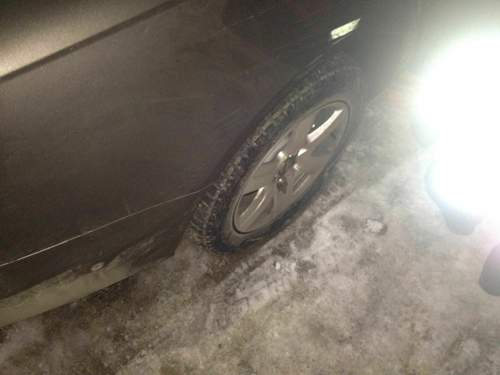

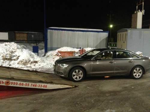

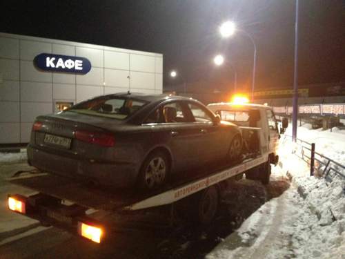

Heute Nacht hat es mir in einem Schagloch rechts beide Reifen zerschossen. Die bescheuerte Anzeige hat auch dann nichts angezeigt, als die Reifen schon qualmten und stanken. Hat jemand schon mal eine echte Anzeige von der Reifendruckkontrolle gekriegt ?

Du wuerdest mit Sicherheit auch nicht auf einer Autobahnabfahrt ohne Standstreifen stehenbleiben und nachschauen. Ich bin 500m bis zum Ende der Abfahrt weitergefahren wo ich auf einer Tankstelle angehalten habe. Ich komme gerade von Audi, wo ich mir nun brauchbare Sommerraeder kaufen musste, da es auf Lager keine Winterreifen mehr gibt.
Das Schlagloch war (mit relativ viel Gummi da 17 Zoll und Luftfeder) relativ harmlos und es hat nicht mal einen Schlag getan sondern nur kurz am Lenkrad geruckt. Die Felgen, Fahrwerk, Unterboden, Schweller etc. haben gar nichts abgekriegt. Laut Techniker loesen sich die schlauchlosen Reifen relativ schnell von der Felge und Luft entweicht schlagartig. Die Reifen haben kein Loch und liessen sich wieder aufpumpen und halten Luft !? Ich wechsele sie trotzdem, da ich nach der "Leerfahrt" den Flanken nicht mehr traue.
