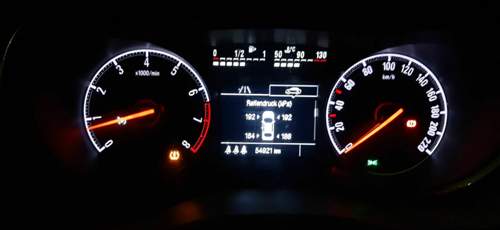

Und zwar an meinem Corsa sind ist vorhin die Reifendruck warnung an gegangen für die Vorderreifen und den hinteren auf der Fahrerseite. Woran kann das liegen kann ich nach damit heute mittag noch sicher die 5km bis zur näcjsten Werkstatt fahren
20211019
22 Antworten
Damit kannste fahren.
Am einfachsten zur Tankstelle und etwas Luft nachfüllen.
Werte stehen meist in der Tankklappe.
Danach schau mal in der Bedienungsanleitung und stelle den Alarmwert zurück.
Also sag den Sensoren in deinen Reifen "der Jetzige Wert" ist der Richtige.

Steht aber auch im verbotenem Buch, was zu tun ist.
Kann nicht schaden da mal reinzuschauen.
Rundum 2,3 Bar und gut ist.

Das spielt aber keine Rolle wenn der Luftdruck korrekt ist.
Die Meldung sollte nicht erscheinen.
Habt ihr denn auch auf leicht stehen im Menü bei ca. 2,3 Bar Luftdruck??
Ist das so schwierig mal ins "Geheime Buch" zu schauen 🙄
Da steht alles lang und breit drin, ob nun unterschiedlichen Drücke je nach Reifen- und Motortyp und Eco, Low oder volle Beladung und wie das RDKS-System entsprechend einzustellen ist.

Ich finde es auch immer wieder doof das so eine Warnung kommt obwohl ja nur zu wenig Druck im Reifen ist.
Und dann sagt das böse Buch noch das das Fahrzeug unter 200kPa nicht mehr gefahren werden darf ... hm.

ist rundum 2,3 als pauschale Aussage denn sinnvoll?
Kommt es nicht auch ein wenig auf die Reifengröße an?
Fahre rundum 2,3 und lustigerweise am Montag früh die Warnung vorne rechts wäre es etwas luftlos ;-)
Es wird frostig.....
Bei den netten 17er 215/45 Rädchen am GSI fahre ich vorne 2,4 und hinten 2,3 mit dem Sommerprofil.
