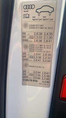

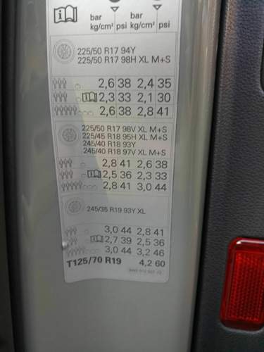

Hm, bei mir waren es bei Auslieferung auf allen 4 Reifen 3,2 Bar...
Habe dann auf 3 Bar reduziert.
Anbei Türaufkleber Reifendruck
Btw. Habe Serienreifen in 245/35 R19 drauf.
A4-reifen-luftdruck
@Warrek schrieb am 20. September 2021 um 19:24:50 Uhr:
Inwiefern unterscheiden sich Zeile 1 und 2 (mit dem „i“)?
Zeile 2 wird in der BA als "Komfort-Luftdruck" beschrieben.
Das sind doch alles eher Richtwerte.
Dann kommen auch noch Felgenhersteller mit eigenen Werten.
Meine OZ wollen 2,8/3,0 - kann man machen, muss man aber nicht.
