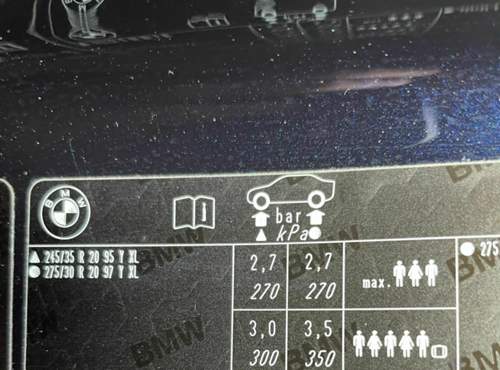

Welchen Reifendruck fährt ihr bei der 20 Zoll Sommer Mischbereifung 245 35 20 und 275 30 20?
Laut Schild wird für die vollbeladung
2.9 und 3.3 bar angegeben.
Hab jetzt vorne und hinten 0.1 bar mehr drauf gemacht, passt auch soweit vom fahr verhalten, aber ich dachte ich frag mal nach, da hier wahrscheinlich einige diese Kombination schon länger haben

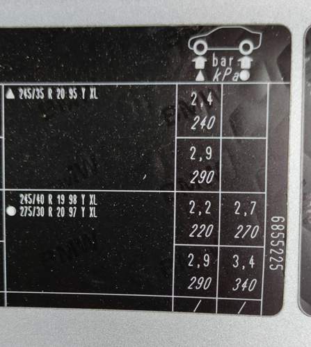

Erst vor 3 Tagen VA 245/40/20 mit 2.3 bar, HA 275/35/20 2.6 bar und steht zumindest so auf der A Säule zu wenig?? Fahrzeug 5er GT
2,6 VA u 2,8 HA
Grüße Alexis
@E61_alexis10 schrieb am 15. März 2021 um 20:30:23 Uhr:
2,6 VA u 2,8 HA
Grüße Alexis
Zu niedrig oder?
Wie fährt sich das?
Ne eigentlich nicht. Fährt sich optimal.
Grüße Alexis

Ich fahre laut Angabe (535d F11)
2,9 und 3,4
Schon ein wenig viel nicht ? Oder bist du immer Max beladen ? Ansonsten hast nen höheren Verschleiß auf Dauer.
Bei mir ist 2,7 auf der VA sowie HA angegeben.
Grüße Alexis
Ich fahre viel mit Anhänger und Hund und Kind fahren auch oft mit 🙂 will nicht ständig am Luftdruck rumspielen von daher lass ich ihn meistens so.
Wie gesagt F11 nicht F10
Also ich fahre immer mit dem Luftdruck der max Angabe, bisher ohne Probleme.
Im Gegenteil, die meisten Probleme entstehen durch zu niedrigen Luftdruck
Ja gut wenn du oft mit dem Anhänger und allem drum u dran unterwegs bist macht das Sinn.
Grüße Alexis
