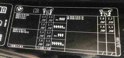

Ich habe heute endlich die Luftdrücke vom Hersteller für meine 255/35 R20 erhalten.
Vollastbereich VA: 2,7 bar HA: 3,2 bar
Teillastbereich VA: 2,3 bar HA: 2,6 bar
Irgendwie kommt mir das ganze etwas wenig vor im Teillastbereich.
Unten noch ein Bild von meinem Aufkleber.
Was meint ihr dazu?
Weiß jemand wie das berechnet wird?
Bd3db857-bb03-4434-abb8-9e5184bc883b
Scheint mir auch zu wenig. Irgendwo hatte mal jemand eine Faust-Formel gepostet, finde sie aber jetzt so spontan nicht.
Ich würde die Empfehlung lautet Türschild nehmen für 20 Zoll zuzüglich jeweils 0,1-0,2 bar.
Eigentlich geben die Reifenhersteller auf ihrer Homepage den Reifendruck vor.
Das ist keine Serienbereifung, daher ist die Größe nirgends aufgeführt, nicht auf der Homepage des Herstellers und auch nicht auf dem Aufkleber am Fahrzeug.
Der Hersteller hat das ganze Anhang meiner Tabelle am Fahrzeug ausgerechnet.
Aber wie bereits erwähnt, kommt mir das ziemlich wenig vor im Teillastbereich.
Laut meiner Tabelle hat der 245/35 R20 bereits 2,6 auf der VA im Teillastbereich.
Aktuell fahre ich 2,6 auf der VA und 2,9 auf der HA.
Habe das mal so von den 245/40 R19 von der Tabelle übernommen +0,2.
Ob das gut ist, kann ich leider nicht sagen. Hab aber auch keine andere Idee was ich nehmen soll.
