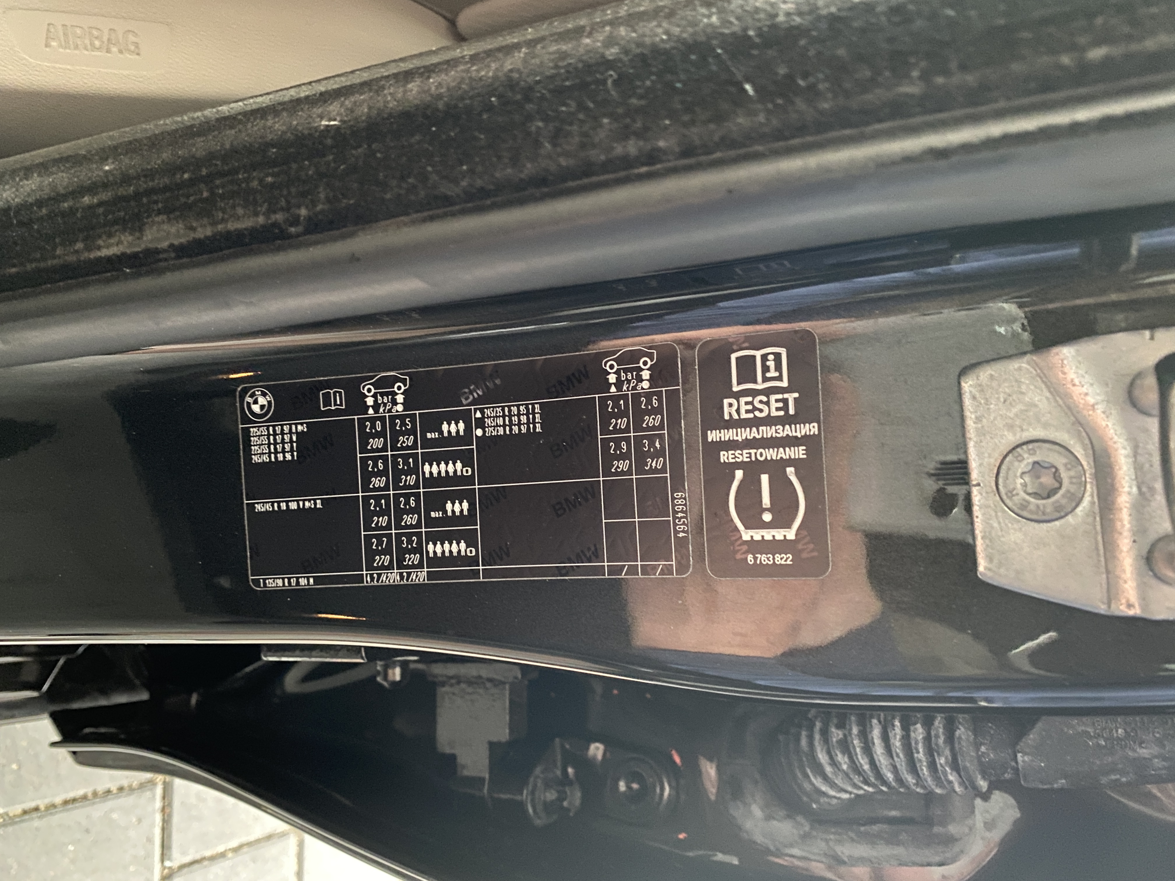

Habe für meinen F11 (BJ 2014) neue Michelin Cross Climate+ XL M+S - 245/45R18 100Y Ganzjahresreifen gekauft. Sind heute gekommen, habs bei meinem Mechaniker auch auswuchten lassen. Bin soweit sehr zufrieden (fuhr davor die härteren Pirelli RFT) aber bin beim Luftdruck etwas unsicher.
Soll ich mich nach dem Etickett in der Vordertür richten?
Hier Bild: https://s12.directupload.net/images/200519/ezlutjtu.jpg
Laut Aufkleber wären es bei mir 2.1 Bar vorne und 2.6 hinten.
In der Werkstatt haben sie auf 2.5 vorne und 3.2 hinten gepumpt. War mir beim Fahren dann doch zu hart und vollgeladen mit 5 Personen fahre ich eh nie. Maximal zu Viert (2 kleine Kids) aber zu 90% halt eher alleine.
Habe dann auf 2.1 vorne und 2.6 hinten wie bereits erwähnt die Luft abgelassen und der Komfort ist auf jeden Fall gestiegen. Fährt sich weicher, angenehmer. Habe dennoch so ein Gefühl, als müsste es ein Stückchen mehr sein. Sollte man diesbezüglich am besten den Herrsteller anschreiben oder sich auf die Angaben von BMW halten?

Ich fahre immer Türangabe + 0,2 bar und bin damit sehr zufrieden. Egal welcher Reifen.

Würdest du mir empfehlen den Druck höher zu stellen oder dabei zu belassen? Mir kommt 2.1/2.6 irgendwie wenig vor aber fährt sich butterweich. Gefühlt muss es aber höher. Oder einfach rumexperementieren? 😁 Ansonsten schreibe ich vllt noch Michelin an, würde mich einfach interessieren. Wollte mich hier einfach austauschen, vllt fährt ja einer die selben Reifen.

Moin,
warum machst Du so eine Wissenschaft daraus (Michelin anschreiben)? Meine Vorredner haben dazu schon einiges gesagt, "erhöhen" nach Geschmack von 0,2 Bar bis mehr. Also ausprobieren! Ich fahre rundum 0,3 Bar mehr. Aber mir würde es in Traum nicht einfallen, Hersteller etc. zu kontaktieren. Du fährst doch keinen BUGATTI mit 1500PS und 400 Km/h!!
Ja habe heute um 0,2 Bar zu den Herstellerangaben erhöht und bleibe erstmal dabei.

Mach wie schon angeraten 0,2 bis 0,3 Bar mehr drauf und gut ist. Das hat sich bei vielen als gute Maßnahme herausgestellt.

Luftdruck und subjektives Popometer geht halt je nach Pneu/Profil über "probieren".
Der am Fahrzeug angegebene Luftdruck dient mir da als Basis, die auch ich mit + 0,2 bar beaufschlage.
Aktuell 18" 245er Conti Sp6
So ich dann doch BAB, Marzipan und Beladen das Dickschiff fordere, auch mal +0,4 bar...
