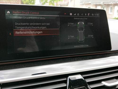

Ich habe jetzt die Original-Sommer-Räder bei meinem 520i montiert. Aber ich schaffe es nicht, dass im Monitor Soll- und Ist-Reifendruck angezeigt wird. Wer kann helfen?
Viele Grüße
Karl-Heinz
Soll ich mal ein Foto von der Anzeige anhängen?

Über Menü - Mein Fahrzeug - Fahrzeugstatus - (!) Reifen Druck Control
Da sind bei mir keine Vorgaben. Nur die ist-Werte.
“Sollwerte siehe Aufkleber”
Reifendruck
So sollte das aussehen.
Eventuell keine Reifenart eingestellt? Man kann ja einstellen, welche Dimension und Typ (Sommer/Winter) drauf ist. Wenn das System das nicht weiß, kann es auch keinen Druck empfehlen, denk ich mal.

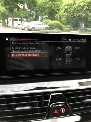

@kobil55 ab zur Tankstelle 🙂
Wo und wie ???
@brindamour Soll- und Istdruck ändern sich so schnell, da braucht man einen mobilen Kompressor... 😉
@dby genau dort, wo du bei dem Foto bist, bei gumiabroncs-beállitások
