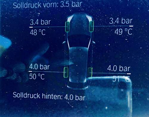

Mein Solldruck (warm) laut BC lag vollbeladen bei zügiger AB-Fahrt heute bei 3,9 bar hinten. Ist schon viel.

Luftdruck bei recht konstant 130 km/h und um 28 Grad Außentemperatur.

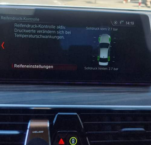

Guten Tag,
ich habe Sommerräder montiert. Die Räder waren letztes Jahr drauf und da hat alles noch funktioniert und die aktuellen Werte wurde angezeigt.
Doch dieses Jahr funktioniert es nicht.
Ich habe den Reset mehrmals durchgeführt manchmal war das nach 50% fertig, manchmal auch nach 90%.
Es wird, wie auf dem Bild zusehen ist, angezeigt das die Kontrolle aktiv ist aber leider werden keine Werte angezeigt.
Hab auch unter Reifeneinstellungen verschiedene Variante ausprobiert bringt hat aber nichts gebracht.
Kennt jemand das Problem?

Moin,
schonmal an die Batterien in den Sensoren gedacht, die in den Rädern drin stecken?

@bmwx53d schrieb am 1. Juni 2023 um 11:56:25 Uhr:
Moin,
mkbg aus Ratingen
Hans
schon, aber da ich die Sensoren erst letztes Jahr neu gekauft habe, dachte ich es ist noch ein bisschen zu früh!
