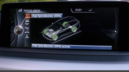

Ich wüsste jetzt gern noch, was jemand mit Passiven System auf seiner Fahrzeugstatus - Reifen Seite im BC sieht. Die mit dem aktiven System sehen ja 4 Räder und jeweils die Reifendruckangabe.
@joe_e30 schrieb am 26. November 2020 um 22:35:50 Uhr:
Habe ich doch heute in einem meiner Beiträge hier geschrieben. Aber schau mal hier...
RPA F30
Ok, hatte ich wohl übersehen. Sehr gut, sieht genauso aus, nur die Druckwerte fehlen. Dann werden wohl einfach farblich Abweichungen dargestellt, also das Rad mit deutlich mehr Umdrehungen dann rot.

@joe_e30 schrieb am 26. November 2020 um 22:54:56 Uhr:
War bei mir nicht so, er wirft einfach einen Fehler, das irgendwas nicht passt. Zumindest im Menü das dann aufspringt war nicht ersichtlich um welche Reifen es gehen soll.
