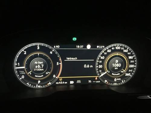

ich habe einen neuen Passat Variant, wonach in der Autostadt Winterreifen habe montieren lassen. So, nun meldet aber Das Reifendruck - Kontrollsystem irgendwie etwas, aber was? Ich kann es weder abrufen, noch beim Radio etwas setzen. Wie findenden des SET Eintrag, wie im Handbuch beschrieben?
Anbei Bilder zur Fehlermeldung im FIS und der aktuelle Eintrag im „Radio“. Ich komme nicht weiter.

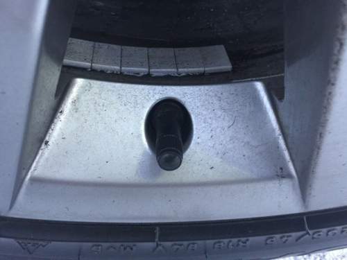

am Lenkrad komme ich mit den ‚rechten‘ Tasten nur soweit,dass es keine Störung anzeigt. Reifendruck finde ich nicht(mehr). Auf dem Rückweg von WOB hatte ich den aber mal gesehen,mit der Besonderheit, dass da die Sommerräder im Kofferraum waren. Da hat der Sensor wohl den Druck gemeldet. Ventile sind aus Gummi, siehe Foto. Ich habe schon mit dem Händler geredet (er hat nach WOB angeliefert) das wir mal kukken wollen, ich soll vorbei kommen. Ich habe den Eindruck, er hat seinen Fehler bemerkt.

Gummiventile = Keine Reifendrucksensoren
@__NEO__ schrieb am 16. Januar 2019 um 21:50:24 Uhr:
Was zeigt er denn im AID unter „Fahrzeugstatus“ an? (Mit dem Mufulele rechts mit der wippe die Fenster durchklicken)

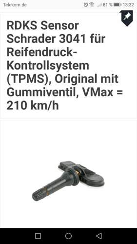

Es gibt auch Gummiventile mit Sensoren;-)

Wo steht denn das die verschraubt werden müssen? Aber danke für deine nette und qualifizierte Antwort....
Gummiventil
Ich ging von den originalen aus dem VW Konzern aus, diese werden verschraubt. Das es auf dem freien Markt solche gibt wusste ich nicht, doch nun bin ich im Bilde.
Niemand kann alles wissen. Es ging mir auch grad eher um den Ton der hier mal schnell angeschlagen wird. Muss ja nicht sein. Egal jetzt.
Der Händler muss ja nicht die Originalen Ventile verwendet haben.
Aber wahrscheinlicher ist, das er sie vergessen hat und Standard Ventile genommen hat.
