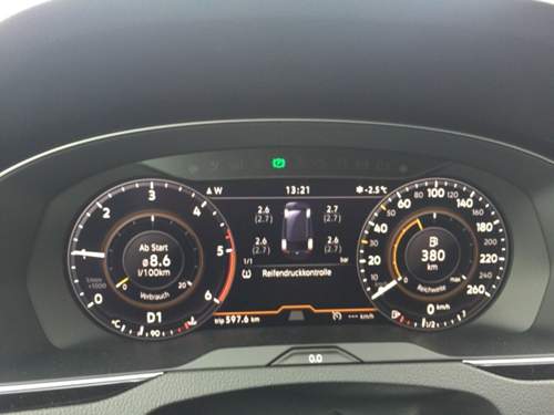

ich habe einen neuen Passat Variant, wonach in der Autostadt Winterreifen habe montieren lassen. So, nun meldet aber Das Reifendruck - Kontrollsystem irgendwie etwas, aber was? Ich kann es weder abrufen, noch beim Radio etwas setzen. Wie findenden des SET Eintrag, wie im Handbuch beschrieben?
Anbei Bilder zur Fehlermeldung im FIS und der aktuelle Eintrag im „Radio“. Ich komme nicht weiter.

Wenn du im Menü die jeweiligen Drücke mit Temperatur angezeigt bekommst,hast du das System mit den

So,ich war im AHaus.Die haben tatsächlich die Sensoren nicht eingebaut gehabt.Also Räder runter,Reifen von Felge,neues Ventil rein,Reifen wieder auf Felge und an‘s Auto dran.Das 4x und alles geht.

@Ork77 schrieb am 17. Januar 2019 um 16:59:48 Uhr:
Es gibt zwei Varianten des Systems.
Einmal wird über das ABS System gemessen und das andere System besteht aus den Sensoren in den Reifen mit dem Empfänger im Auto.
Du musst erst einmal wissen, welches System bei dir verbaut ist.
Wenn du im Menü die jeweiligen Drücke mit Temperatur angezeigt bekommst,hast du das System mit den Sensoren.
Wenn du das System mit den Sensoren nicht hast, kannst du den Luftdruck der Reifen nur bestätigen. Das System meldet sich nur, wenn am Umfang des Reifens Unterschiede festgestellt werden. Einzelne Drücke der Reifen werden nicht angezeigt.
Dieses System erkennst du an dem gelben Reifensymbol.

Bei mir sind auf den WR 2,5 eingestellt, was ich zu viel finde, da es im Winter immer so bei 2,2-2,4 bar ,morgens sind. Dann würde ich ja dauerhaft eine Meldung bekommen, Reifendrücke prüfen.
Ja, das geht. Ich gehe z.B. auf Komfort. Da ist bei mir 2.3 Bas eingestellt.
Generell kann man einen neuen Datensatz mit gewünschten Solldrücken generieren und über VCP oder ODIS aufspielen.
