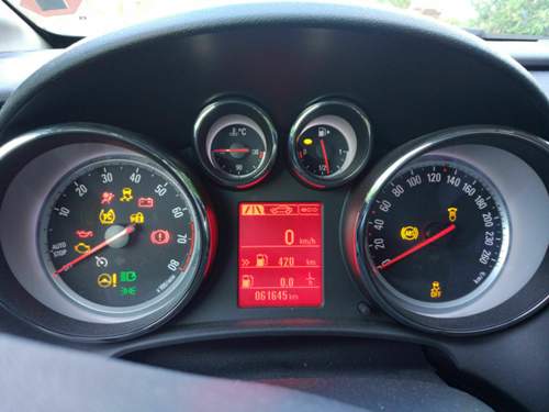

Hallo bist seit neusten Besitzer eines gebrauchten Astra j sports tourer und muss sagen tolles Auto. Es gibt ja Die Kontrolllampe im Armaturenbrett für Reifendruck wie funktioniert das hab ja keine RDKS drin wo man den Druck der einzelnen Räder sieht.

@blackcrow85 schrieb am 1. August 2018 um 19:55:08 Uhr:
Du meinst aber nicht zufällig die Taste im Bild im Anhang? Das ist die Taste zum Deaktivieren der Traktionskontrolle. 😉
Bild #209273742
Nein die meine ich nicht.
Normalerweise hast du die Reifendruckkontrolle schon im Auto verbaut.
Dein System meldet dir mit dieser Kontrollleuchte, dass in einem Reifen zu wenig Druck ist. Dann musst du alle Reifen kontrollieren. Reifendruck zeigt das System im Astra J nicht an.

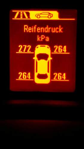

Verbessert mich..... aber der Astra hat doch aktive RDKS. Also zeigt er sehr wohl die Drücke jedes Rades an. Jedenfalls macht das meiner .
Ah hat schon mal einer probiert ab wieviel druck das Lämpchen anspringt?
Wenn der Druck in einem Reifen um 0,3 bis 0,5 bar absinkt wird es sich melden.

Doch das tut er je nach Bordcomputer.
Mann kann Zwischen "Leicht" "ECO" und "Stark" wählen, entsprechend mault er ab einem bestimmten Reifendruck dann
