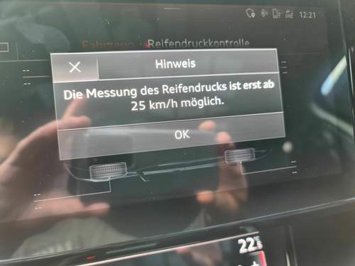

Hallo Etron Freunde,
Ich habe gerade mein Reifen kontrolliert bzw. die Drücke angepasst und gespeichert.
Sollte nicht irgendwo auch der Reifendruck und Temperatur angezeigt werden?
Ich hab Sensoren in den Rädern...
LG

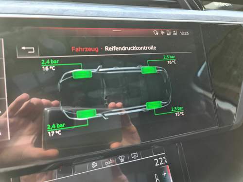

Bei mir kommt nach dem Start die Anzeige ,,Messung erst ab 25 km/h möglich". Fahre ich dann los und bin einmal über 25 km/h gefahren, kann ich mir die Reifendrücke und Temperaturen sowohl während der Fahrt als auch danach im Stand ansehen. Anzeige geht nur im MMI.
Scheinbar hast du nur die Sensoren in Rädern, jedoch kein direktes RDKS als Sonderausstattung gekauft und somit ,,nur" das serienmäßige indirekte System über die Raddrehzahlsensoren. Dort kann man nämlich nur die Drücke im Stand speichern, sich aber nichts anzeigen lassen.
