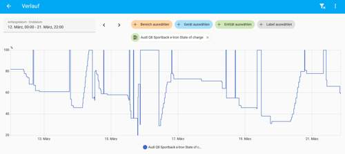

Ich habe einen Q8 e-tron 50, ziemlich genau ein Jahr alt. Ich nutze Tronity zum Erfassen der Daten und habe da das Problem, dass die SoC-Anzeige von Zeit zu Zeit auf 100 % springt. Das ist dann auch in der Audi App so, nach einer halben Minute oder so wird dann der korrekte Wert angezeigt. Ist das bei anderen Q8s auch so? Kann ich da irgendetwas umstellen oder ist das "Stand der Technik"?) Leider sind mit diesen 100 % Sprüngen viele der erfassten Daten inkonsistent bzw. falsch. Auch im Home Assistant sind die Sprünge gut zu sehen (siehe Anhang). Sprünge gibt es übrigens nur auf 100 %, niemals zu einem anderen Wert...

Ich hatte das in der Tronity App auch und deswegen das Abo wieder gekündigt. Lt. Tronity hätten sie keinen Fehler feststellen können.
Im Auto ist mir dieses Verhalten nicht aufgefallen aber ich traue Audi schon zu, das sie so schlechte Daten erheben und weitergeben
Ich hatte das Verhalten auch noch bei der Anbindung an A Better Routeplanner (ABRP). Der war nicht wirklich zu gebrauchen, weil auch bei ihm teilweise der SoC auf 100 gesetzt wurde. Ich denke, das liegt am Audi bzw. am Audi Server. Ich werde das beim Servicetermin ansprechen, aber ich glaube nicht, dass die Werkstatt daran etwas ändern kann... Ich werde berichten...

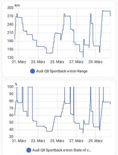

Oben habe ich es wohl verschrien weil jetzt wurden 2x hintereinander auch in der App fälschlich 100% angezeigt. Beide Male nur ganz kurz als die App nach erreichen des Ladezieles erstmalig geöffnet wurde. Die Reichweiten-km veränderten sich nicht, nur die Prozentanzeige ist von 100% auf 90% bzw 80% gesprungen.
Ja, genau so ist es bei mir auch, kurzfristig SoC 100 %, die Reichweitenanzeige ändert sich nicht (Siehe angefügtes Bild). Ich habe das Thema beim Service angesprochen, dort wurde aber gesagt, dass sie in der Werkstatt daran nichts ändern können. Sie beobachten das Verhalten auch bei der Tankanzeige von Verbrennern (in der Audi App), es scheint ein zentrales Thema zu sein.... Ich befürchte, es wird sich daran aber nichts ändern...
