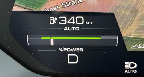

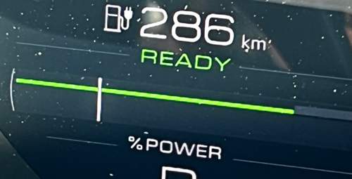

der grüne Horizontalbalken links vom vertikalen weißen Balken gibt ja die Intensität der Energierückgewinnung an.
Warum ist der Balken mal zur Hälfte grün und manchmal auch komplett bis links zum Rand ( siehe Fotos).
Was sagt mir das dann?
Vielen Dank

So wie ich das verstehe ist das (relativ angezeigt) die derzeit mögliche maximale Reku Leistung.
Beispiel wenn der Akku zu voll ist, kann er nicht die maximale Reku Leistung aufnehmen.
Verschiedene Faktoren spielen hier eine Rolle wie Temperatur, SoC usw.
Ab und zu wird die Bremse auch gereinigt, dann ist zwischendurch mal bei einer Bremsung der Balken komplett weg...
Der grüne Balken gegen links gibt die maximale Rekuperationsleistung an. Der E-Tron kann nämlich noch mehr Rekuperationsleistung als nur die, die über die Wippen am Lenkrad abrufbar ist.
Die maximale Rekuperationsleistung (Foto 2) kann nur über das Treten des Bremspedals oder durch die Assistenzsysteme abgerufen werden und ist nur bei SoC kleinergleich 75% verfügbar.
Bei SoC kleinergleich 75% müsste der Balken somit gegen links komplett grün sein. Bedingung ist natürlich, dass neben dem SoC auch alle anderen Parameter (Batterietemp., etc.) passen.
