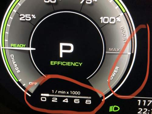

Liebe Community!
Eine Frage die sich mir schon seit längerem stellt:
Ich sehe am Display unten (Siege Foto anbei) eine Anzeige 0-2-4-6-8. Die Anzeige ist nach dem Einbau einer AHK aufgetaucht und hat sich seither nicht verändert. (Weiß auch nicht ob das was miteinander zu tun hat).
Zusätzlich ist der Akku-Ladestatus % (siehe Foto) verschwunden.
In der Audi-Fachwerkstätte konnte man mir keine Auskunft geben => waren auch sehr verblüfft
und konnten auch die Akku-Ladestatus-Anzeige nicht wieder anzeigen.
Hat von euch wer eine Idee was das sein könnte bzw. eine Idee wie ich die Akku-Anzeige wieder aufs
Display bekomme? Habe mich schon durch sämtliche Menüs geclickt - ohne Erfolg.
Danke für euren Input!
4 Antworten
Komisch! Sieht aus wie eine Anzeige für einen Drehzahlmesser eines Verbrenners.!
1/min x1000 Upm ?

Maximal Drehzahl 8000 Umdrehungen.

Das ist die Drehzahlanzeige der Audi Verbrenner. Da scheint jemand beim Update für die AHK das falsche erwischt zu haben... Lustig....
Da wurde vermutlich das Softwareupdate bzgl. der AHK in der falschen Reihenfolge vielleicht sogar unter den falschen Bedingungen vorgenommen. Hoffe deine Werkstatt kriegt das korrigiert, vermutlich brauchen die Direktservice aus Ingolstadt ...
