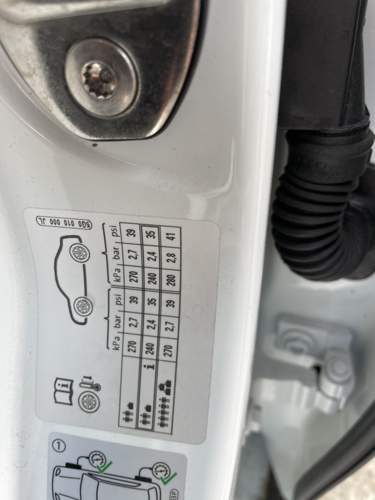

Liebes Forum,
ich habe mal eine Frage bzgl. Reifendruck für meinen Golf VII 1.5 TSI. Leider scheint es in meiner Umgebung keine Prüfgeräte mehr an den Tankstellen zu geben, die nicht kaputt oder weg sind, so dass ich mir nun Kompressor und Druckluftprüfer zugelegt habe.
Ich gebe zu ich habe bislang geschlampt und gemittelt auf 2.3, aber jetzt würde ich diese "Baustelle" mal gerne bereinigen.
In meiner Tür steht, wenn ich es nicht falsch interpretiere ein 220 und ein 250 Reifen und der passende Luftdruck. Ob man in Wolfsburg hier in die falsche Kiste gegriffen hat oder ich es falsch verstehe lasse ich mal dahingestellt.
Problem ist. Ab Werk ist ein 225/45 R17 und für den Winter habe ich, ebenfalls ab Werk ein Set mit 205/55 R16.
Beide Reifen finden auf dem Aufkleber in der Tür keine Erwähnung.
Weiss jemand wass denn nun korrekt ist? Habe das Gefühl beim Räderwechsel gehen sie bei VW immer auf 2.0 runter, ich pushe dann auf 2.3 aber so wirklich klar ist es jetzt für mich nicht. Im Bordbuch ist auch nur der Hinweis auf das Schild in der Tür.
Schonmal vorab, danke für die Hilfe
Liebe Grüße
Sebastian
Schild in der Tür
Sommerreifen

Wo ist das Problem?! Für alle werksseitigen Reifengrößen werden 2,5 bar empfohlen, was man gerne um 0,2 erhöhen kann. Mit Ausrufezeichen gekennzeichnet ist der "Komfortdruck". Alle Angaben betiehen sich auf alle freigegebenen Reifengrößen.
Und ein Blick in die BA, das verbotene Buch, erhellt den Horizont.
Wenn ich jetzt anfange zu schreiben, dass auf dem Reifen der max. Druck drauf steht, und dass man bis 1,2 Bar drunter locker aufpumpen kann, dann ist hier sicher die Höööle los... 😁
Was so nicht stimmt:
9a595697-8696-46e8-812e-93d4c8b4c746

Was soll denn da nicht stimmen?!!🙄 Wir reden nicht über deine Reifendrücke, sondern über die des TE.😮
Du schriebst für alle Werkseitigen Reifengrößen. Nicht explizit des TE. Und die Größe des Bluemotion unterscheidet sich ja auch nicht. Man kann also auch die Werte des BM in anderen Golf fahren ohne Probleme, sonst würde VW das nicht als Spritspardruck so empfehlen.
Es geht hier ganz klar um den Reifendruck für den 1.5 TSI. Den kann man nicht einfach auf 2,7 Bar fahren nur weil der BlueMotion das auch kann. Kann auch kein Diesel reinkippen nur weil der GTD das auch kann.
Da müssen auf jeden Fall eine unterschiedliche Fahrwerksgeometrie am BlueMotion sein. Mit 2,7 und dann noch 0,1 Bar druf aus convenience Gründen hat man vorne keine vernünftige Auflagefläche mehr und schrubt sich spätestens beim Anfahren mit Lenkanschlag ordentlich was weg. Von der mangelnden Dämpfungscharakteristik brauch man da gar nicht anzufangen.
Habt ihr eigentlich nicht den Eingangspost gelesen und verstanden?! Da werden 2.5 rundum empfohlen und eine Erhöhung um bis zu 0.2 stellt überhaupt kein Problem dar.🙄
