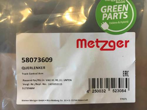

Hi, hast du dir bereits die Querlenker besorgt?
Sind bestellt, kommen am Mittwoch.
Hab den Querlenker gerade bei Amaz.. gesehen für 32,40€ das Stück von Metzge. Würdest du mir das ganze Teil empfehlen oder soll ich nur die Buchsen besorgen und einpressen?
Bei mir sind die Querlenker selbst das Problem, der Rost ist da schon zu weit fortgeschritten. Wenn deine noch gut sind, würde ich nur die Lager erneuern.
Genau diese Querlenker habe ich bestellt, ich glaube aber nicht dass die Blechdicke passt. Sicher sagen konnte mir das aber noch niemand, deshalb hab ich die einfach mal bestellt und messe nach.
Wenn die auch nur 2mm haben, schick ich sie wieder zurück.
Die Teile kamen gerade an. Wie vermutet sind diese identisch zu 1K0 505 311 und haben daher nur eine Blechdicke von 2mm.
In allen System ist das somit leider falsch eingetragen, wobei es auf dem Teil selbst korrekt angegeben ist.
Q.e.d. ...

Hi, liebe Community. Ich hab nun dieses Querlenker gefunden. Was haltet ihr davon.
Passt nicht. Ist wie das Metzger Teil zu dünnwandig. Wenn es ne 1K Nummer zur Auswahl hat, kann es nicht passen.
