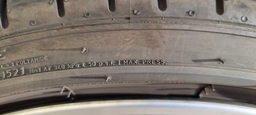

Nun viel mir erstmals auf, dass meine „Pirelli P Zero r-f“ (245/35R20 95Y und 275/30R20 97Y) als maximalen Druck auf der Flanke „50 PSI" stehen haben, was 3,44 Bar entspricht, bzw. "340 kPa" was 3,4 Bar wären.

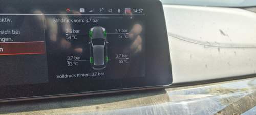

Wenn ich nun aber bei warmen Reifen in meine Drücke schaue, komme ich im Sommer auf 3,7 Bar und mehr.
Ist das dann noch OK, oder sollte ich hier doch wieder etwas absenken?

Der maximale Druck, der an der Reifenflanke angegeben ist, bezieht sich immer auf den Druck bei 20 Grad Celsius. Klar, dass er signifikant ansteigt, wenn es heiß ist. Solang du also bei 20 Grad weniger als als die 3,4 bar drin hast, ist alles in Ordnung.
