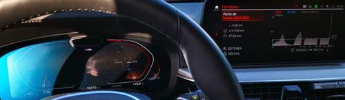

habe heute die 759 Individual mit den Goodyear Reifen montieren lassen.
Welcher Empfelung bezüglich dem Reifendruck würdet ihr folgen?
Empfelung BMW teilbeladen:
Vorne 2.6
Hinten 2.6
Empfelung Goodyear teilbeladen:
Vorne 2.2
Hinten 2.3
Reifendimensionen:
245/35 20 und 275/30 20 ROF
Habe jetzt mal alle auf 2.4 gepumpt.
Screenshots angehängt
