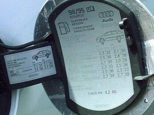

hier mal ein Bild das mir "G-J" mal geschickt hatte. Hoffe es hilft.
Gruß Thorsten

So, und jetzt kommt die Entscheidende Frage! Wie sind die Angaben zu verstehen?
Soll man den Reifenluftdruck immer im leeren Zustand befüllen oder sind die Angaben für volle Beladung dazu da, den Reifenluftdruck zu überprüfen / befüllen erst wenn das Fahrzeug beladen ist?
Hintergrund ist ja dieser: Ist das Fahrzeug leer, und ich befülle den Reifen dann mit z.B. mit 2,7bar (Angabe für 5 Personen, da ich ihn voll beladen fahren möchte) wie groß ist dann der Reifenluftdruck wenn das Fahrzeug beladen ist? Anderer seits muss ich ja auch den Reifenluftdruck überprüfen können müssen, wenn es voll beladen ist ohne ihn wieder leer zu räumen, oder?
Dieses Thema beschäftigt mich immer wieder mal und es gab schon etliche Diskussionen, doch nie eine 100%ige Antwort. Selbst als mein Vater mal bei der VW Hotline angerufen hat, konnte man ihm das nicht sagen und jede Autowerkstadt sagt irgendwie auch was anderes.
Danke für eure schnellen Antworten,
zu AS-309 ich würd den Druck bei leerem Wagen machen, weiss aber auch nicht warum. Ist ne gute Frage 😁
leerer Wagen und KALTE Reifen !
Siehste, so sieht / sah es mein Vater z.B. auch. Ich bin aber anderer Meinung!
Es würde dann nämlich bedeuten, das wenn dein Auto voll ist, du erstmal das Auto leer machen musst um den richtigen Reifenluftdruck hinzu bekommen.
Meiner Meinung nach ist es so richtig:
Auto leer -> Reifenluftdruck für wenig Beladung
Auto voll -> Reifenluftdruck für volle Beladung
aber wie gesagt jeder sagt was anderes!
Vielleicht nimmt man das aber eh alles viel zu genau! Ich fahre persönlich eh immer mit 0,2bar über den Angaben für minimale Beladung (fahr auch meist alleine oder zu zweit ohne viel Gepäck).

Für 17" steht´s doch auf dem Aufkleber im Tankdeckel. 2,1bar vorne; 2,0bar hinten.
Gruß Bobby
Das ist immer vom Fahrzeug abhängig: Motor und Antrieb! Dadurch ändert sich die Achslast und damit die zugelassenen Reifen und mit den zugelassenen Reifen der richtige Druck.
Einfach auf den Tankdeckel schauen, genau dort steht der für DEIN Auto richtige Wert. Deswegen kann auch niemand die ultimativ richtige Empfehlung geben, da es immer vom Auto, von den aufgezogenen Reifen und dem Beladungszustand abhängt, was richtig ist.
Korrekt ist also:
- auf dem Tankdeckel des eigenen Autos (!) nachgucken, was man für die gerade aufgezogenen Reifen braucht
- ... dabei den Beladungszustand berücksichtigen
- ... und die Zeile mit den gerade aufgezogenen Reifen berücksichtigen
- die Reifen nun bei unbeladenem Auto und kalten Reifen mit dem richtigen Druck befüllen
Und nach der Reifendruckanpassung die SET-Taste für die Reifendruckkontrolle drücken bis es piepst.
Das Problem ist, dass dort nur Serienbereifungen aufgeführt sind - also bei vielen A3s z.B. keine 18"-Räder, geschweige denn mehr 😉
Bei den nicht-Serienreifen geht dann das Gemauschel los... 😉 Da würd ich's dann wie Scotty18 halten.
Zumindest die Premium-Reifenhersteller haben auf ihren Sites auch Konfiguratoren, wo die empfohlenen Reifendrücke angegeben sind!
