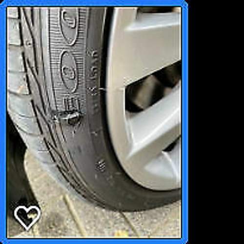

Ich habe einen 525 xd. Einer der Runflat Hinterreifen hat ein Loch durch einen Nagel. Man sagte mir, dass Runflat Reifen grundsätzlich nicht geflickt werden.

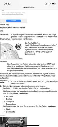

Im newtis stehen 2mm für Profiltiefenunterschied.
Zusatz Allradfahrzeug:
Reifengröße, Hersteller und Reifenprofil müssen auf allen Radpositionen gleich sein, nur bei Mischbereifung sind unterschiedliche Reifengrößen zwischen Vorderachse und Hinterachse zugelassen.
Der Profiltiefenunterschied der Reifen aller Radpositionen darf nicht mehr als 2 mm betragen (Regelgüte der Fahrwerksregelsysteme und Anforderung Fahrwerksvermessung)

Selbstverständlich dürfen RFT Reifen, wenn sie nicht leer (also ohne Luft) gefahren wurden geflickt werden. Einige Hersteller geben sogar ihr offizielles okay dafür. Wenn das sauber gemacht wurde (Pilz und kaltvulkanisiert) gibt es auch keine Sicherheitsbedenken. Wer lieber den Reifenhändler Umsatz bringen möchte, kann auch anders entscheiden. Das Thema wurde hier schon mehrfach durchgekaut. Einfach mal suchen.

Wenn der Nagel, oder wie bei mir, die Schraube noch im Reifen steckt verliert der Reifen ja nicht abrupt alle Luft.
Zuerst meldet sich ja das RDKS. Da hat der Reifen etwa 0,4 bar verloren. Das ist noch völlig unkritisch. Nur sollte man dann auch gleich mal kontrollieren was los ist und wieder Luft draufgeben (und den Nagel oder die Schraube stecken lassen). Das kann man auch mehrere Tage so treiben wenn man immer wieder die Luft nachfüllt.
Ist der Schaden dann in der Lauffläche und nicht zu nah am Rand, das eben der Pilz noch sauber anliegen kann, spricht eigentlich nichts gegen eine Reparatur.

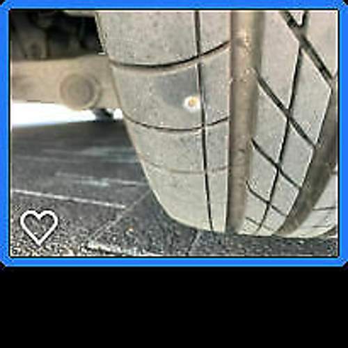

Ich hatte vorne rechts, im Bridgestone Runflat 245 40 19 auch ne Schraube drin, Luft ging schleichend raus.
Quasi abends in die Schraube gefahren und am nächsten Morgen bemerkt.
Geflickt und fertig, bisher keine Probleme mit und mehrere tausend km gefahren

Ich war wegen einem eingefahrenen Nagel auch betroffen von einem schleichendem Luftverlust. Da ich eh zu BMW musste wegen einem Ölwechsel lies ich das gleich kontrollieren: der Reifen muss getauscht werden, nicht reparabel. Da aber der Profilunterschied zu Neureifen noch nicht zu groß ist, reichen 2 Stück....Daraufhin habe ich 2 neue RFT im inet gekauft und montieren lassen. Als ich den beschädigten Reifen gesehen habe, hat mich fast der Schlag getroffen. Das war sowas von reparabel, beim Reifenhändler erledigen und bestätigen lassen...
