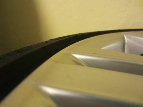

Kannst du bitte ein Foto von einem Vorderrad hochladen so das man sehen kann wie weit der Reifen über die Felge heraus steht? Schon mal Danke.

Anbei mal zwei Bilder aus dem Winterlager meiner Sommerreifen:-)
Und wie bereits erwähnt wurde schützt das schon besser wie bei Reifen ohne Felgenschutz aber
der Wulst kann natürlich nicht alles abhalten weil er ja auch aus Gummi ist!
...wenn du damit den Borstein streifst ist die Felge vermackt!
Der einzige nennenswerte Schutz ist m.E. beim Hinlegen / Stapeln der Räder.

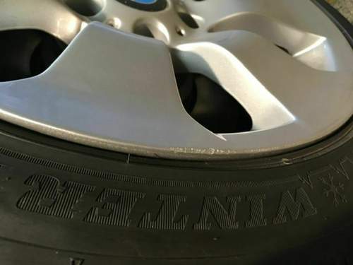

So sieht es bei mir aus.

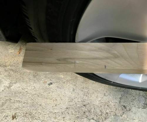

Auch ich habe ein ähnliches Problem mit meiner Serienbereifung. Die werksseitig genehmigte Rad-Reifenkombination ist 235/40 R19 auf einem Rad 9,00x19 ET24.
Während die Sommerreifen (Goodyear Eagle, Michelin PS4) am außen so breit sind, dass etwa 5 mm seitlich überstehen, sind die Winterreifen Michelin PA 5 trotz FSL so schmal (~5mm Unterdeckung), dass das gute Stück Rundalu schon zerkratzen würde, wenn ein Bordstein nur ansatzweise in die Nähe kommt.
Interessanter weise ist der Michelin PA4 in der NO-Version (Porsche) annähernd genau so breit wie der Sommerreifen. Der Reifen wird aber wohl nicht mehr neu produziert, aktuell (11/'23) nur noch Restbestände, vermutlich aus 2019/20.
Insofern schließe ich mich der Frage nach einem guten 235er Winterreifen an, der mit seiner FSL (Felgenschutzleiste) auch auf einem 9 Zoll breiten Rad noch ausreichend Deckung bietet. Pirelli bietet den Sottozero in einer N0-Ausführung an. Ob der breiter an der Flanke ausfällt?
Ich habe auch mal überlegt einen 245er Reifen (Lauffläche 5mm an jeder Seite breiter) montieren zu lassen. Laut www.Reifenrechner.at haben diese Reifen einen 1,2% größeren Umfang (Tacho zeigt 1,2% weniger an) und legen das Auto 0,4cm höher (40% von 245-235mm). Das könnte mit etwas Glück gelingen, wenngleich sicherlich ein bestimmter Reifen eingetragen werden muss. Ist aber auch nicht grade kostenarm.
