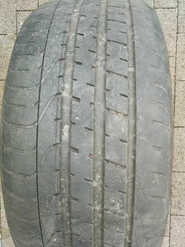

Im Sommer fahre ich die 245/40/18, bisher die Pirelli P Zero MO, ich wechsle nun aber auf Continental.
Die Pirelli sind eigentlich an beiden Flanken doch recht deutlich mehr abgefahren als in der Mitte.
Ist das normal, da der Wagen ja beim extremen Lenkeinschlag die Vorderräder sehr schräg stellt?
Mind. 1 x am Tag parke ich mit vollem Lenkeinschlag ein.
Der Reifen auf dem Foto hat ca. 40.000 km gelaufen, in der Mitte sind es noch 3-4 mm.
Danke vorab.
