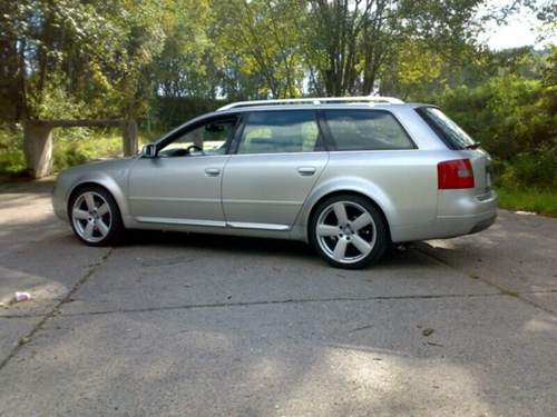

Ich hätte auch noch nen kompletten Satz in 8,5 et 20 da. Falls Sack1701 Räder mit ner anständigen Breite sucht 😉
Hallo
Sieht auch schick aus. Passen die denn problemlos auf den s6? Eintragung vorausgesetzt... Ist klar. Welche Reifendimension muss ich darauf fahren?
Da sind gute 255/35 drauf, wie es sich gehört. 😉
Gepasst haben die problemlos. Allerdings bin ich letztendlich etwas höher gefahren als auf dem Foto.
Mit nem Serienfahrwerk sehe ich da keine Probleme.

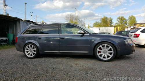

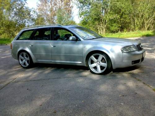

die V8 Karossen sind gleich dh. V8/A6/RS6 sprich es geht Felgenmäßig einiges was Größe und Breite betrifft😉
limitierender Faktor ist immer nur die Innenbettform der Felge in Verbindung mit der ET wegen der Bremse. HP2 & 8K Sattel bauen deutlich auf so das man hier gucken muss das nichts anliegt.
Bild1-4 V8 mit RS6 9x19 ET33 255/35 Reifen und Serienfahrwerk
Bild5 S6 mit 9x19 Rotor ET33 255/35 Reifen und 40/40 H&R Federn
