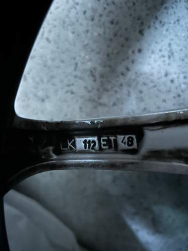

Anbei Fotos mit allen Informationen, die auf der Felge stehen.
Die Felgen sind von einem Scoda Octavia Bj 2016 Lim. 4x4 184 PS
Felge
Unbenannt2

Stimmt natürlich. Dazu habs keine Angaben, hätte ich erwähnen müssen.
Die Kombi 225/40 R18 ist wie gesagt in Ordnung.
Der Octavia hat ein Mittenloch von 57.1, genau wie dein Golf, passt also.
Die ET48 ist technisch in Ordnung, ob du mit den Rädern zum TÜV musst oder nicht musst du aber prüfen (passende ABE vorhanden?).
@Tyler_Durden
Auf dem zweiten Foto ist auf dem Felgenrand die Kraftfahrtbundesamt Nummer KBA... zu erkennen. Die Zahl ist auf dem Foto nicht leicht erkennbar. Ich nehme an, es ist KBA50658. Eine Internet-Recherche mit dieser KBA-Nummer liefert verschiedene Quellen für das Felgen-Gutachten. Einige Gutachten sind allerdings schon älter und haben den Golf 8 nicht gelistet. Unter https://gutachten.bmf-application(PUNKT)com/ga/B04/55024416-8N-10-3-001.pdf findet man ein Gutachten aus 2021 zur Felge. Dort sind verschiedene 8er Gölfe gelistet. Zu beachten und einzuhalten sind die vielen "Auflagen und Hinweise", wenn man rechtssicher unterwegs sein möchte. Dort findet man auch die Angaben zu den Radschrauben und das Anzugsdrehmoment.
Die Felgen benötigen bei VW unübliche Kegelbundschrauben, die deshalb bei Neukauf eigentlich immer zur Felge mitgeliefert werden. Keinesfalls sollte man versuchen, die Felgen mit den VW-KUGELbundschrauben zu befestigen. Irreparable Schäden an den Felgen und im Extremfall Lockerung der Radschrauben bis zum Radverlust können die Folgen sein.

Die Felge, Borbet Y-Felge, kann ohne Problemen gefahren werden. Die ABE/das Gutachten gibts es auf der Herstellerseite … gratis zum Download! Der Golf 8 ist mit allen Motorisierungen aufgeführt ;-) Egal ob Limo. oder Kombi ;-)
Schrauben laut ABE, Kegelbund 60Gr., 33mm

Muss ich, ist mein Fahrzeug aufgeführt, damit jetzt zum TÜV und das eintragen lassen?
Nein, natürlich nicht, montieren und Spaß haben!!
Wie geschrieben, einfach auf die Herstellerseite gehen, ABE downloaden und selber mal schauen.
Y-Felge
Einfach mal die Auflagen des ABE-Gutachtens, das im Fahrzeug mitgeführt werden muss, lesen. 😉
Das es die Borbet Y auch mit kleinerer ET gibt, könnte eine Abnahme fällig sein.
ET 48 -> abnahmefrei (G7).
@Eierlein2 schrieb am 15. Dezember 2023 um 10:55:56 Uhr:
…. seine angefragte Größe ist ET48! Zeigt das Foto der Felge doch deutlich.
