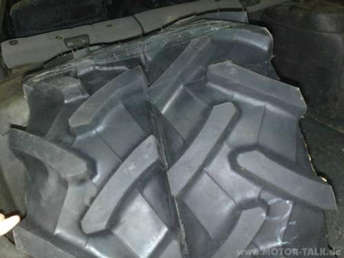

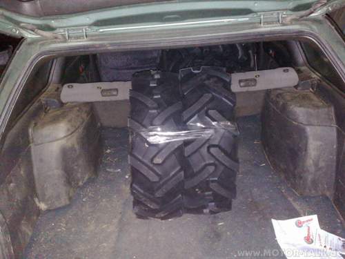

So Freude der Naßrasur😁 hab mir vor längerer Zeit mal einen Legacy Hubertus gekauft und mir überlegt ich könnt damit ja öfter mal durchs Revier fahren und die Jäger ärgern🙄!
Dazu braucht man(n) ja auch die richtigen Reifen gelle??
Also hab ich mir die vor ein paar Monaten mal gekauft.
Und so sehn se aus😁
bla bla bla😠

Ok, mal im Ernst.
Nehmen wir an, die Reifengröße passt zu einer im Schein und das Ding lässt sich wirklich auf der Subarufelge montieren.
Nehmen wir an, die Tragfähigkeit passt auch.
Und nehmen wir an, der Geschwindigkeitsindex passt (Treckerreifchen in solchen Größen sind max. Kategorie B= 50 km/h, nur Winterreifen dürfen einen niedrigeren Geschwindigkeitsindex haben als technisch erforderlich haben.) Offroadreifen gehen immerhin so bis 120, gibt es aber nicht in 185/70 R14. Gäbe es sie, dann spricht nix dagegen...
Mir fehlt allerdings ein wenig der Glaube, daß auf dem Traktorreifen ein M+S- Symbol ist. Und auch, daß es einen 185/70 R14 Traktorreifen gibt...
Wenn jetzt jemand einen 8X9.00-15 6PR auf seiner Alufelge eingetragen haben wöllte: Nachweis des Herstellers über Montierbarkeit auf der Subarufelge. Freigängigkeit muß passen. Abrollumfang/ Tachoabweichung muß passen. Usw...
Glaub ich nicht dran.
Grüße: zinnenberg
Hallo Zinneberg
Ich rede da von meiner Idee...
.. ich hab da noch 4 "C" Reifen für den Transit = 8PR 185/80/14. Total normal. Paßt zu 100% auf die 5,5er Felge drauf. Also von der Trägfähigkeit könnte ich noch 3 Leggies oben draufpacken 😁. Ist lediglich der Abrollumfang 🙁 Ich hab jetzt 185/70/14 drauf.
Gruß Moary
Tachoabweichung um 6% nach unten, zeigt also bei 100 nur 94 km/h an.
Der Tacho müßte angeglichen werden, auf die Transitreifen. Fall das geht, würden alle übrigen Reifengrößen gestrichen, die dann mehr als 0% nach unten und 7% nach oben streuen.
Dann möglich.
Meine Traktorreifenergüsse einfach ignorieren... 😁
Grüße: zinnenberg

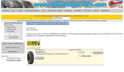

Ich habe Seite Offroadreifen.de durchgeschaut, es ist machbar. FÄhrst Ihr noch durch TÜV um eintragen lassen?
Weshalb denn TÜV?
Die sind doch auch so OK.
Also ich meine jetzt die hier!195/65/15 passen auf passende Felgen, durch M+S Kennung auch trotz 120km/h Temogrenze mit Aufkleber, zugelassen fahrbar.
Weshalb also zum TÜV, ist doch alles auch so zulässig.
..und was kostet so ein Huf 😰
stimmt, bei den Details war gar kein Preis dabei.
Also, siehe Bildanlage.
..Lagermenge "0" ... naja ..ich werd´ die vom Transit aufziehen... Lagermenge "4" 😁

Wie kommst du denn auf Lagermenge 0 ?
Ich konnte grade (mal Testweise) problemlos 4 dieser Reifen in den Wahrenkorb legen 😕
