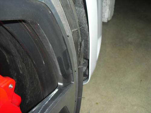

wie der Titel schon sagt hat sich mein hinterer rechter Winterreifen verabschiedet.
Mein Reifenhändler meinte aufgrund des Quattroantriebs sollte ich lieber die ganze Achse oder gleich alle 4 tauschen? Ist das wahr?
Die Reifen haben vielleicht 4.000 - 5.000 km runter.
