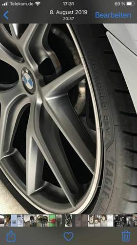

fahre seit Juni die Goodyear Eagle Asym 3 in 245/40R19 98Y auf 8.5x19 ET27 - LK5/112 ML66.6 und 275/35R19 100H auf 9.5x19 ET42 - LK5/112 ML66.6 ohne Runflat und bin Top zufrieden.
Guten Preis 9nline mit Felgen bei RSU bekommen.
