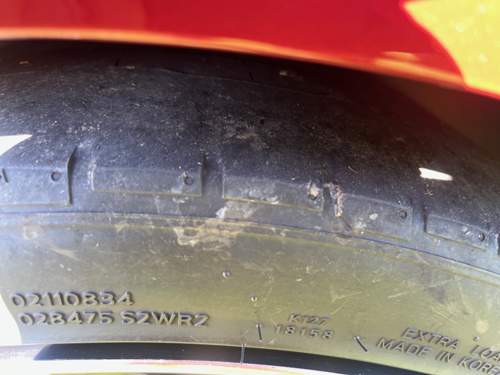

Reifen hinten rechts aussen total abgefahren
Audi A6 C7/4G
Da ich keinen Beitrag dazu finden konnte schreibe ich jetzt hier .

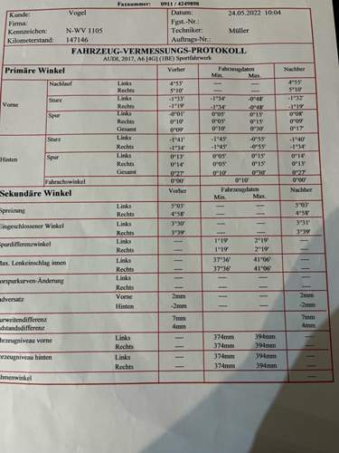

Vor zweieinhalb Jahren habe ich an meinem 4G Avant Ultra FL ein Eibach-Tieferlegungs-Federn-Set (-3cm) verbaut. Ein Jahr vorher gabs 20er Felgen und Reifen neu.
Habe danach natürlich eine Vermessung machen lassen-Protokoll hab ich mit hochgeladen.
Beim letzten Wechsel Winter/Sommer im Frühjahr ist mir das nicht aufgefallen.
Die anderen Reifen sind alle gleichmäßig abgefahren.
Was kann da der Fehler sein, dass sich der Reifen nach 8000km in diesem Sommer so abfährt?

Vermessungs-Protokoll nach der Tieferleg

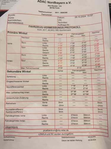

So, letzte Woche habe ich beim ADAC einen Fahrwerks-Check mit Achsvermessung machen lassen-mit nagelneuen Winterreifen und Felgen.
Die Beiden Herren haben erst eine Probefahrt gemacht und waren dann wirklich sehr gründlich beim Check beider Achsen.
Die einzigen Schäden, die festgestellt wurden, sind die beiden gerissenen Hydrolager in den Führungslenkern an der Vorderachse. Sonst ist alles noch absolut in Ordnung.
Dann wurden die Achsen vermessen und alle waren ratlos. Der einzige Wert, der im Toleranzbereich liegt, ist ausgerechnet der Sturz hinten rechts- dort wo der Sommerreifen so krass abgefahren war.
Eine Erklärung konnte mir dafür keiner geben.
Ich hab das Vermessungsprotokoll angehängt. Außerdem habe ich die 3 Achsvermessungen wegen der besseren Übersicht zusammengeschrieben und auch mit angehängt.
Kann mir Jemand erklären, wie sowas sein kann?

Nach diesem Vermessungsprotokol würde ich direkt zu einer Fachwerkstatt fahren und eine richtige Einstellung machen lassen. Beide Achsen Spurwerte sind nicht iO und die Fahrzeugachse ist mit 10 schon ganz schön krumm aber nicht einstellbar. Den Sturz an der Vorderachse kann man vernachlässigen. Ist ohnehin nicht einstellbar und wird mit der Tieferlegung zusammenhängen.
Ich habe leider kein Foto vom Reifen. Hat der eventl. Sägezahn? Wenn ja dann ist der Stoßdämpfer defekt.

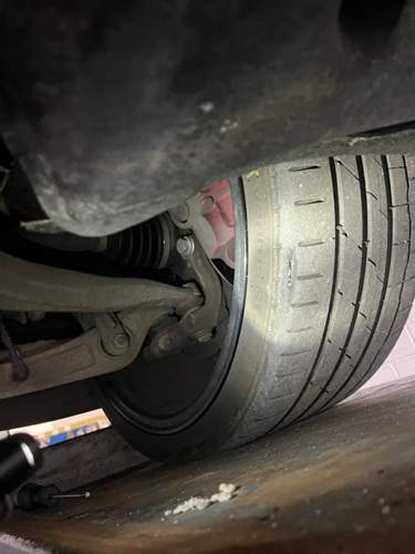

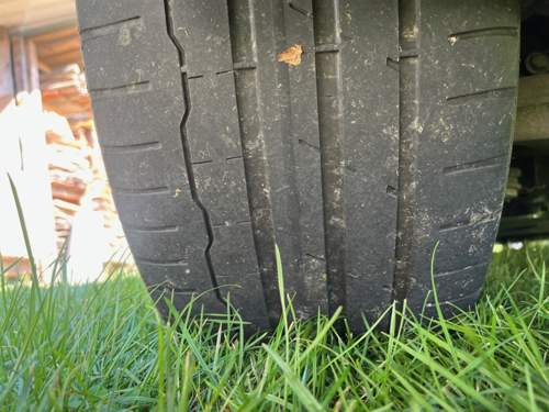

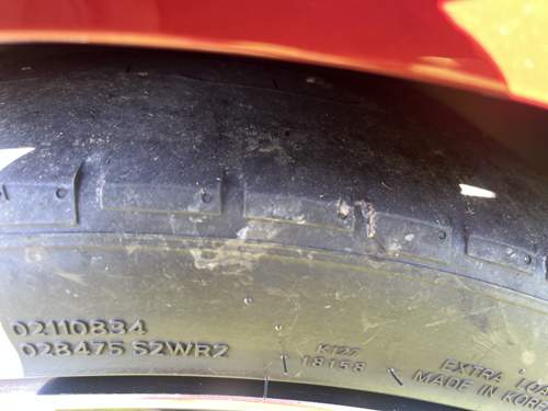

Bilder vom Reifen hab ich angehängt. Was meinst du mit "die Fahrzeugachse ist mit 10 schon ganz schön krumm aber nicht einstellbar"?
Die erste Vermessung wurde nach der Tieferlegung gemacht-und da haben ja alle Werte gepasst-die haben sich in den letzten 2 Jahren so verändert.
Laut Reparaturanleitung ist der Sturz an beiden Achsen einstellbar. HA ziemlich einfach-VA überhaupt nicht einfach.

Oh, da habe ich mich wohl gestern auf die schnelle vertan. Die Fahrzeugachse ist gut. Aber viele andere Werte sind an oder aus der Toleranz.
Nachdem ich nun die Bilder gesehen habe mein Kommentar. Ist nicht freundlich aber ehrlich. Der Reifen ist total hinüber und die Abfahrgrenze überschritten. Aussen ist zwar so gut wie kein Profil mehr aber innen ist es kaum besser. das sind ein paar zehntel mm Differenz. Da von total abgefahren zu sprechen ist übertrieben.

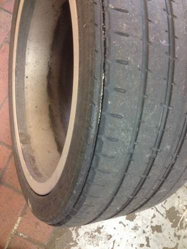

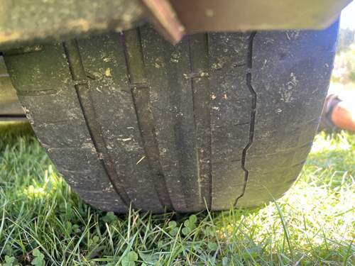

Das stimmt, der Reifen war sowieso am Ende-trotzdem dürfte er sich doch außen nicht so abfahren. Zum Vergleich habe ichein Bild vom linken Reifen angehängt. Der ist auch am Ende, ja, aber gleichmäßig abgefahren-auf jeden Fall ein anderes Bild als rechts.
Hinten Links
Nochmal. Nach dem Foto ist der Unterschied Innen/aussen sehr gering. Ganz aussen sind sogar noch leichte Profilspuren. Das ist der überschrittenen Abfahrgrenze geschuldet.

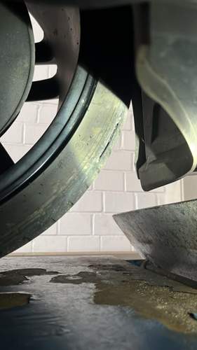

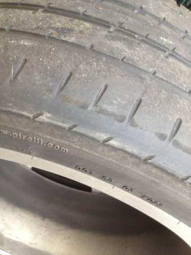

Das sieht doch noch ganz gut aus. Ich hab aktuell auch selbiges Problem aber vorne. Hatte das gleiche schonmal vor 2 Jahren. Immer wieder mit den 21er Zubehörfelgen. Bei der letzten Wuchtung wurde festgestellt, dass die Felgen unrund laufen. Kann das zu solchem schadensbild führen? Vermessen und eingestellt wurde das Auto bisher 2 mal. Danach wurde nichts geändert. Bordsteinschäden sind auch nicht vorhanden. Hier die Bilder dazu.
3.0 BiTdi mit Luftfahrwerk

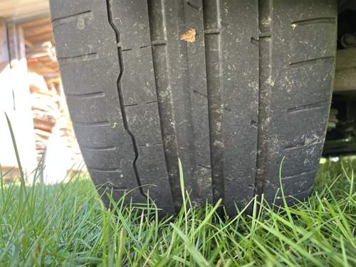

mir ging das genauso, beim Winterräder montieren fiel auf, dass die Sommerreifen innen total hinüber waren, obwohl die außen noch gut aussahen.
Den Bildern entnommen müsste der Reifen einen extrem großen Sturz haben oder irgendwo dran geschliffen haben.....

War bei mir auch so. Die alten Pirelli 265er hatten mittig noch ca. 3mm. Innen waren sie fast blank.
Audi Händler meint, das wäre bei Quattro und den breiten Reifen wohl im normalen Bereich und nicht ungewöhnlich.
Allerdings konnte ich bei meinen noch nicht reingucken ;-)
Die 225er Winterreifen fahren sich im Übrigen bei mir gleichmäßig ab.

Wenn die Felgen einen Höhenschlag haben, kann es zu solchen Auswaschungen kommen. Allerdings hat man die Unwucht auch auf der Autobahn gespürt. Hatte das mal bei einer meiner Blade 21''. Habe sie richten lassen, danach war wieder alles gut.
