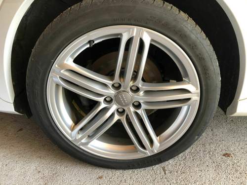

ich fahre auf meinem Q3 quattro Bj 2012 die 19" Felgen mit 255/40 R19.
Da ich den Wagen gebraucht gekauft hatte, und mir die Felgen nicht selber ausgesucht habe, überlege ich nun nach einem anstehenden Reifenwechsel eine neue Bereifung auf anderen Alufelgen.
Die jetzige Bereifung ist mir zu hart und unkomfortabel. Das ich dann optisch ein paar Abstriche machen muss, wäre mir egal.
Bitte seht euch die vorhandenen Felgen an, die im Top-Zustand sind. Ich kenne die Bezeichnung / Modell der Felge allerdings nicht.
Der Audi Händler ließ mich wissen, das diese Felgen noch relativ hoch gehandelt werden. Ich stelle mir eventuell 18" oder 17" Felgen vor, die mit 235 / 55 Bereifung auskommen, in der Hoffung, das das Fahrverhalten dadurch angenehmer wird, denn eine Dämpferverstellung hat das Fahrzeug leider nicht. Was würdet ihr machen?

Alufelge 255 / 40 R19
Mit 18“ lässt es sich auch leben. Optisch ist es in Ordnung, vom Fahrverhalten genau so weich wie 17“ (je nach Reifendruck). 17“ sehen aber nicht so doll aus.

So nennen sich die Felgen
https://www.original-felgen.com/8u0601025ac1h7.html

Hallo querido !
für Dich stellt sich die Frage, welche Dimensionen in deinen Fahrzeugpapieren eingetragen sind
235 / 55 / 17 235 / 50 / 18 ??
und da du sie ja evtl mit einem Q3-Eigner tauschen möchtest, wird wohl auch relevant sein,
ob bei DESSEN KFZ die 19er drin stehen, denn auch bei Original-Felgen rückt Audi nicht so gerne die
entsprechende Bescheinigung raus ...
auch wenn du jetzt vielleicht pari oder mit kleinem Gewinn aussteigst :
Falls dein Fahrzeug ein bestimmtes "Sondermodell" ist, zu dem die 19er Felgen gehörten,
siehts beim Eintauschpreis um so schlechter aus, außer der Händler kennt sich nicht aus ;-))
Für meine super erhaltenen 8,5x19er "Offroad" samt neuen 255-40-19 Bridgestone
haette ich von einem Freund über Eur 2000,- geboten bekommen !
Aber 1.) sind meinem 140PS-Q3 die - einzig interessanten - 20er-"Rotor" doch "too much "
und 2.) möchte ich nicht nachher draufzahlen beim Eintausch ...

Schau mal auf das Herstellungsjahr der Reifen an,die sind 8 Jahre alt.Ausserdem passen die Felgen auf neuere Fahrzeuge kaum noch drauf,die haben noch einen Nabendurchmesser von 57,1.Dann hat der Q3 mit werkseitig montierten 19 Zöller breitere Radläufe,Originale 18 Zoll Felgen würde ich schon gar nicht montieren wollen .
[Von Motor-Talk aus dem Thema 'Welche Felgen/Reifen' überführt.]
Bei 8 Jahre alten Reifen kann man nicht mehr von Fahrkomfort sprechen.
Diese sind mittlerweile so hart als wären es Holzräder,laut und ohne Grip,dass mag bei Außentemperaturen von 30Grad plus nicht auffallen.
Ich würde die Reifen erneuern dann fährt es sich wieder komfortabler.
