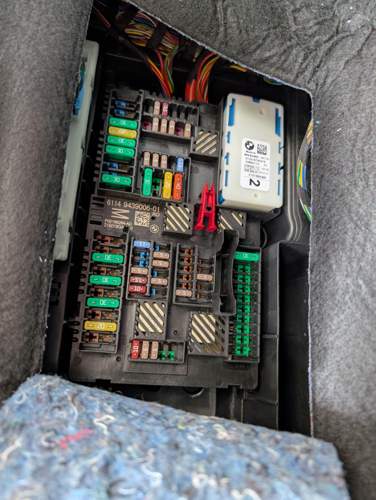

Für die Dashcam habe Zugriff auf diesen Sicherungskasten hinten rechts.

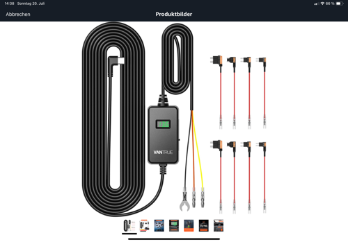

Von Vantrue gibts auch passende Kabel für diese Sicherungssteckplätze.
Ich brauche einen für Acc Zündungsplus, einen an Dauerplus und einen Masse.
Kann ich die Masse auch dort abgreifen oder eher an der Karosserie?

So das LTE Modul von Vantrue ist totaler schrott. Hab jetzt ein Hardwire Kit für die Dashcam installiert, so dass ich auch den Parkmodus nutzen kann.
