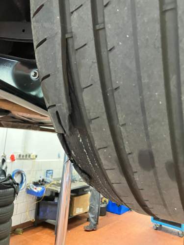

Hallo ihr Lieben,
bin seit kurzem stolzer Besitzer eines 530d G31 aus 6/2020. Gestern wurden auf die originalen Felgen Winterreifen aufgezogen. Bei der Demontage der Sommerreifen (Pirelli mit *, Dot 0322) wurden Risse bzw. Scheuerspuren auf den Innenflanken sichtbar. Kennt das Problem jemand? Die Reifen waren von außen unbeschädigt und man hat auch beim fahren nichts gemerkt.

Die Geschichte geht ja schon über Jahre. Bei mir das erste Mal 2013-2014. Damals bekam ich von GY 50% auf einen Satz GY/Dunlop meiner Wahl😕Es waren keine RFT😁
T.
Wie der Kollege halt oben schon schrieb:
„Man kauft sich mit RFT eine vermeintliche Sicherheitsreserve ein und erhält obendrein ein weiteres kostenloses Feature mit aufreißenden Flanken. Geil!“
RFT hilft dir partiell, Probleme zu lösen, die du ohne RFT erst gar nicht hast !!

RFT ist hier Fluch und Seegen zugleich. Ohne RFT wäre das Problem gar nicht erst aufgetreten. Wart ihr aufm Weg zum/aus dem Urlaub und voll bepackt?
Ja wir waren auf dem Weg nach Hause aus dem Urlaub - ca. 330 km weg von zuhause....

Insbesondere die x-beine und die Beladung, (sowie ggf breitere Reifen) führen bei RFT zwangsläufig auf kurz oder lang zu mehr verschlissenen (abgefahrenen) Innenflanken, die dann schlussendlich zu dem Schadensbild führen. Erhöhter Reifendruck kann dem zu einem gewissen Maß entgegen wirken, aber dies nicht verhindern. Vor allem bei starker Beladung. Grund ist einfach die verstärkte Flanke der RFT-Reifen, diese kann bei o.g. Kombination nicht anders reagieren. Lasst die Finger von RFT oder geht den Weg die X-Beine zu beheben.

Alles richtig, aber da geht es ja schon los...wieviel Sturz ist, i.O., wieviel Druck brauchen die Dinger wirklich, wie sieht es mit der Zuladung aus etc. Mir persönlich sind das zu viele Einschränkungen.
Ich habe auch keine Lust bei jedem zweiten Tankstopp unterm Auto rumzukriechen und das Verschleißbild der Reifen zu kontrollieren. Wenn ich dann noch überlege, dass die Dinger deutlich teurer sind, in Kombination mit Einbußen bei Fahrkomfort, Spurtreue, Lenkverhalten usw. Nein danke.
Vom nach dieser Nummer zwangsläufigen Kopfkino bei 200+ auf der AB mal ganz abgesehen.
Geht gut bis 230 KMH (siehe oben + Bilder). Darüber habe ich noch nicht probiert. Und werde ich auch nicht mehr, weil ich nie wieder RFT fahre!

@XC540 absolut. Stimme dir in jedem Punkt zu. Ich war auch skeptisch, aber bin auch der Meinung, dass RFT an den 5ern nicht sinnvoll ist. Und ich habe es selber erlebt, dass bei voll beladenen Auro (und wenn dann noch Dinge wie Dachbox und/oder Fahrradträger auf der AHK dazu kommen) trotz korrekten oder sogar erhöhten Luftdruck das Abfahren der Innenflanke nicht vermieden werden kann. Bei starker Beladung kann selbst erhöhter Luftdruck dem Problem nicht ausreichend gegen Steuern.
Und auch das Argument der Sicherheit bei einer Reifenpanne zieht nicht. Klar kann ich mit RFT weiter fahren, aber auch mit einem non-rft kann man durch den Reifendrucksensor immer sicher innerhalb von 10km das Auto parken. Das spontane Platzen oder ein Platten ist in der Regeln nur bei dem Platzen auf Grund von zu niedrigen Luftdruck der Fall. Bei einem Nagel z.b. entweicht die Luft langsam, die Elektronik bemerkt es und dann kann man in Ruhe nen Notparkplatz ansteuern. Und ob ich nun zur Werkstatt abgeschleppt werde oder im Fall von RFT die Werkstatt für den Reifenwechsel selber ansteuer ist irrelevant. Ich gebe zu, dass die Idee mit RFT smart klingt, aber in konkreten Fall des 5ers kontraproduktiv ist.
