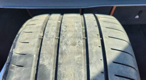

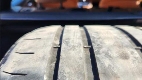

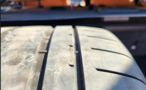

Hallo ihr Lieben,
bin seit kurzem stolzer Besitzer eines 530d G31 aus 6/2020. Gestern wurden auf die originalen Felgen Winterreifen aufgezogen. Bei der Demontage der Sommerreifen (Pirelli mit *, Dot 0322) wurden Risse bzw. Scheuerspuren auf den Innenflanken sichtbar. Kennt das Problem jemand? Die Reifen waren von außen unbeschädigt und man hat auch beim fahren nichts gemerkt.
LG Domi

Üble Sache. Für mich heißt das, RFT sind bezgl. der von KaiMüller genanntnr Einflussfaktoren über die Maßen empfindlich und damit potentiell brandgefährlich. In meinem Fall ist es jetzt noch glimpflich abgegangen, wenn das bei 200 Sachen auf der Bahn passiert reißt es die Pelle wahrscheinlich komplett auseinander, und dann prost Mahlzeit. Für mich ist das Thema RFT nach dieser Nummer endgültig gestorben, ich würde mich nie mehr richtig wohl fühlen damit.
Morgen kommen die neuen Conti Sport Contact 7 non-RFT drauf.
Gott sei Dank geht es auch schon einmal auf der Autobahn glimpflich ab. Mir ist es bei 230 KMH auf der A3 passiert. Reifen bleibt drauf, aber es rumpelt fürchterlich, konnte dann mit Warnblinker nach rechts auf die Standspur, wo sich zufällig ohnehin ein ADAC-Schlepper befand. Der hatte mir aber empfohlen, langsam weiter bis in den nächsten Ort zu fahren, weil es dort einen großen BMW Händler gibt. Und der hatte tatsächlich auch samstags noch bis 14:00 Uhr auf.
Und ja: ich hasse und meide RFT wie die Pest, nicht erst seit diesem Vorfall. Aber ich hatte das Auto im Frühjahr gebraucht gekauft und wollte bei 6 mm Profil rundum wenigstens diese eine Saison bis in den Spätherbst die Reifen verwenden. Danach Wechsel auf Michel Non–RFT. Den habe ich natürlich dann sofort vollzogen. Und ich weiß auch nicht, wie die Leasingnehmerin vorher mit dem Luftdruck umgegangen ist…..
Klar scheint eben nur, wie Kai ja schon schrieb, der gehäufte Zusammenhang zwischen einer bestimmten Reifenmarke, RFT, zu niedrigem Luftdruck und breiten Laufflächen bei gleichzeitig niedrigem Querschnitt, also insbesondere bei den 19/20 Zöllern hinten.

Ich gehe so weit und sage, dass das mit dem Luftdruck so gut wie nichts zu tun hat.
Schäden sind auch bei Reifen mit lückenlos überwachtem, korrekten Luftdruck zu beobachten.
Und ob 245/40 heutzutage noch als breit und niedrig zählt?

Natürlich werden Probleme häufiger diskutiert. Aber wie ich bereits eingangs schrieb: 5min Forenrecherche und man findet dutzende Fälle, die sich im Schadensbild frappierend ähnlich sind und zu einem großen Teil einen Hersteller betreffen. Wer da keine Systematik sieht, der will keine sehen.
Ich arbeite übrigens seit gut 20 Jahren im Qualitätsmanagement in der Automobilzulieferindustrie. Warum es seitens Goodyear keine Aktion gibt/gab und auch das KBA sich bei einem der sicherheitsrelevantesten Fahrzeugbestandteile nicht genötigt fühlt einzugreifen, ist mir ein Rätsel. Wenn ich überlege, dass ich bei meinem letzten KfZ eine Rückrufaktion durchführen lassen musste, weil sich die Motorabdeckung lösen könnte (die nicht auch nur einen cm Platz hatte um irgendwo hin zu wandern), steht das für mich aber mal in keinem Verhältnis. Wundern tue ich mich darüber aber schon lange nicht mehr, dafür hab ich schon zuviel gesehen,.

Man kaufst sich mit RFT eine vermeintliche Sicherheitsreserve ein und erhält obendrein ein weiteres kostenloses Feature mit aufreißenden Flanken. Geil!
Ich habe in über 20 jahren kein ähnliches Fehlerbild bei normalen Reifen gesehen. Solche aufgerissenen Reifen kenn ich nur, wenn dem Reifen während der Fahrt die Luft ausgeht und man quasi mit der Felge diese dann aufschlitzt.

Scheint also wirklich an der Fahrweise und dem Luftdruck zu liegen. Fährt man zu wenig Luftdruck (bei 275ern alles unter 3 bar im Kaltzustand), geht die Belastung durch Walkbewegungen und dadurch entstehende Hitze auf die Flanken.
Sollte nunmehr aus irgendeinem Grund der Luftdruck bei mir fallen, fahre ich nicht schwimmend auf der Felge von rechts nach links durch die Gegend, sondern auf der verstärkten Seitenwand vorsichtig rechts ran. Insofern definitiv ein Zuwachs an Sicherheit.
Es scheint also auch positive Erfahrungen zu geben. Dennoch würde ich von Goodyear als RFTs die Finger lassen und bei Pirelli oder Bridgestone bleiben.
So, dann will ich mal ein bisschen updaten, Bilder anbei. Deckt sich mit Vielem, was ich bei meiner Recherche gesehen habe. Innen deutlich stärker abgefahren, Riss auf gut 40% des Umfangs. Das Fahrzeug wurde Zeit seines Lebens ausschließlich in der Niederlassung gewartet und ich selbst achte ebenfalls auf einen guten technischen Zustand, das schließt Reifen und -drücke ausschließlich mit ein. Für mich ist die Sache klar wie Kloßbrühe, hier liegt der Fehler im System. Es mag sein, dass zu niedriger Luftdruck, falscher Sturz etc. die Entstehung dieses Schadensbildes begünstigen und/oder beschleunigen – trotzdem darf sowas einfach nicht in dieser Häufigkeit passieren, da muss reagiert werden. Ich rechne nicht wirklich damit, dass von BMW oder Goodyear irgendwas Sinnvolles zurückkommt, aber vortragen werde ich die Sache dort in jedem Fall. RFT ist für mich persönlich so oder so für alle Zeiten erledigt.
