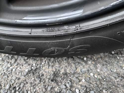

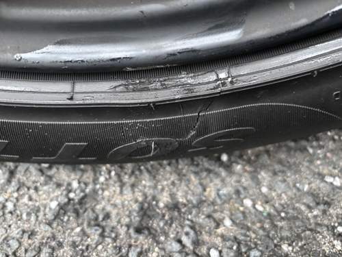

Moin,
ich bin gestern leider gegen den Bordstein gekommen mit maximal 10-15kmh
jetzt sieht der Reifen so aus.
Sollte ich den lieber wechseln oder kann ich den noch nutzen.
Der riss ist nicht tief.
Reifen
Reifen

@maaxkrs schrieb am 20. Dezember 2023 um 14:46:56 Uhr:
Der Reifenhändler hat gesagt das es nichts wildes ist da der Riss nicht tief ist und keine Fasern zu sehen sind.
Zum dem Thema das es verbogen/verformt ist liegt am Kamerawinkel weshalb ich unbesorgt weiter fahren kann.
Diese Unbesorgtheit teile ich nicht!
Selbst wenn augenblicklich noch kein Gewebe sichtbar ist, kann sich die Situation, bedingt durch die Walkarbeit, schon morgen ändern.
Die Nummer mit dem Kamerawinkel habe ich nicht verstanden. Weshalb sollte ausgerechnet der Schadenbereich unrund erscheinen.
Unter welchen Bedingungen fand eine Begutachtung denn statt? Wurde das Fahrzeug zumindest auf die Bühne genommen und der Defekt auf Augenhöhe, unter ausreichend Licht, aus allen Winkeln inspiziert?
Oder gerietst Du nur an eine Aushilfe, die mal kurz nen (einen) Blick darauf warf?
Ich würde mir an deiner Stelle nochmal eine zweite Meinung von einem anderen Reifenfachmann einholen. Für mich ist dieser Reifen verkehrsunsicher!

Der anhand eines Fotos denkt mehr zu wissen als ein Monteur vor Ort der den Reifen persönlich geprüft hatte. Hut ab!
Die Antwort nach dem Umfang der Prüfung, mag der TE ja noch geben.
Es geht hier auch gar nicht darum, wer Recht hat, sondern darum, dass der Betroffene sich nicht die Rübe abfährt.
Niemand weiß ob der Monteur ihn "geprüft" hat... Prüfen wäre mindestens gewesen, das Ding abziehen und von innen schauen.
@freespace49 schrieb am 20. Dezember 2023 um 18:47:18 Uhr:
…und ob er überhaupt die erforderliche Sachkunde mitbringt, um einen Reifenschaden qualifiziert bewerten zu können, woran ich zweifle.
Nicht jede Aushilfe, die in der Saisonwechsel-Zeit am Start ist bringt diese Voraussetzungen mit.
