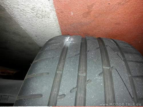

habe mir wohl heute morgen bei der Einfahrt ins Parkhaus was in den Reifen gefahren....
Hier auf dem Betriebsgelände meines Arbeitgebers ist ne Kfz Werkstatt, in die ich dann gleich gefahren bin, um den ersatzreifen zu montieren. Allerdings mussten wir dort feststellen, dass ich keine passenden radbolzen dafür dabei habe. Den Schädling haben wir natürlich vorher entfernt und der reifen hat sofort Luft verloren
Nun meine Frage: kann man den Reifen flicken, sodass ich die 40km Autobahn nach Feierabend noch zum Reifenhändler fahren kann?
in der Werkstatt haben die Jungs gemeint, dass das normalerweise nicht geht, sie es aber versuchen wollen :?
Wie sind eure Erfahrungen mit sowas?
Danke schon mal für eure Hilfe!
Gruß, Butch

Kommt darauf an wo der der Schaden ist.
Auf der Lauffläche ist eine Reparatur anhand Vulkanisieren anwendbar.
Ansonsten ist 1 neuer ggf. 2 neue fällig.
- Wenn der 2 te Reifen auf der Achse ein Profilunterschied von ca. 0,5 mm beträgt.

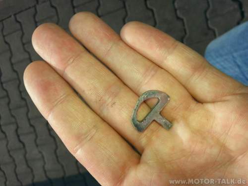

Unten sieht man mal den Übeltäter
Bild 2
20140805-070228
Den "Übeltäter" sollte man eigentlich immer drinnlassen, besser wenn der Reifendienst den entfernt, so hättest Du eher eine Chance gehabt mit dem Reifen Dein Ziel zu erreichen!

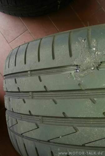

um mal kurz auf das eigentilche Thema wieder zurück zu kommen, ein kurzes Update:
Der Reifen hat bis zur Werkstatt gehalten - im Anhang ein Bild, wie er nach der Flickerei und der Demontage aussieht 🙂
Unbenannt
Kaum zu Glauben was ein einzelner Kaugummi aushält! 😁😁😁
