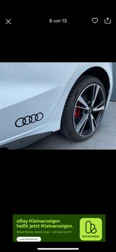

Derzeit hab ich die 18er drauf. Müsst aber schauen welche maße die haben. Denke es sind 8x18 aber ET weiss ich erst wenn ich die felgen mal runter nehme 😉
Such doch online deine Felgen, dann findest meist auch die Daten.
Oder poste ein Foto, dann wissen wir welche Felgen du hast.
Hab diese 18er
Wäre das Modell Blade in 8x18 ET46, da würde also die hintere RS3-Felge in 8x18 ET44 zu 100% passen, muss aber genauso sicher eingetragen werden, da nicht Originalgröße auf deinem A3.

Er mein natürlich 19 Zoll,weil beim RS3 8Y gibt es gar keine 18 Zoll.
Aber deine 18“ Felge auf dem Bild gab es bei der RS3 8 V Limo in 8x19 ET 42 . Auch eine Alternative
@RS5 450 schrieb am 10. Juli 2023 um 19:47:03 Uhr:
Eben genau die will ich !
Die balde in 19 zoll. Wusste nur nie welche et das dann ist.
Wenn die also passen sollte, halte ich nach denen ausschau. Danke dir
Die gibt es aber auch mit ET49
Deshalb hatte ich ja 8V Limo geschrieben, ET 49 ist vom RS 3 8V Sportback
Aber kann man auf der Limo auch die ET49 fahren?
