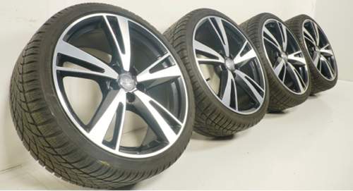

Ja die Winterreifen gibt ( gab) es ab Werk mit beiden Felgen. Entweder mit der Grafikdruck oder der matt schwarzen Felge.
Stimmt, hast natürlich recht. War genau umgekehrt…, sorry! Trotzdem bleibt wohl nur Kleinanzeigen.

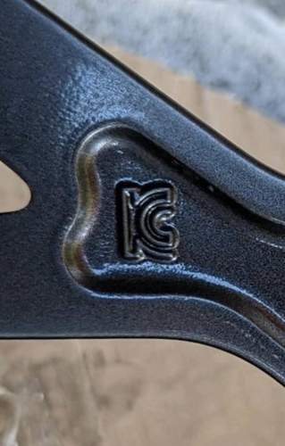

Hätte auch mal eine Frage in die Runde. Weiss jemand wer der Hersteller der original Performance-Felge ist? Im Felgenbett innen ist das Zeichen wie auf dem Foto anbei zu sehen. Hat vielleicht jemand eine Idee?
