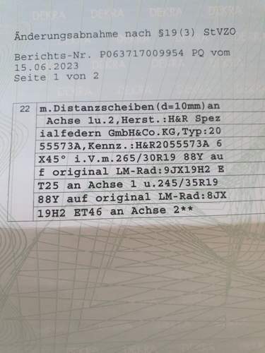

@arminia99 schrieb am 15. Juni 2023 um 12:29:45 Uhr:
Nö. Nichts sonst geändert...
Der Prüfer hat Fehler beim Lastindex (88 Y ist nicht korrekt) gemacht der Reifen vorne und hinten ! Schnellstmöglich korrigieren so das es keine Probleme bei Kontrollen gibt !
@Van SunShine schrieb am 15. Juni 2023 um 19:23:03 Uhr:
Gutes Auge, ist wirklich falsch die Eintragung.
Original haben die Reifen einen Lastindex von 93Y.
okay Danke für die Info.
Muss am Montag eh noch mal hin Schrauben nachziehen.
Rechnung Werkstatt wie gesagt 25€ plus die 90€ Dekra.

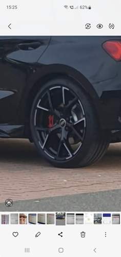

Hat jemand einen Tipp wo man die Original Grafikdruck Felgen mit Winterreifen NEU
und möglichst günstig kaufen kann ( außer beim Audi Händler ) ?
Danke.
Screenshot-20230617-152518-gallery
Da das Winterkomplettrad mit der matt-schwarzen Felge ausgeliefert wird, bleibt wohl nur nach einem Felgensatz bei Kleinanzeigen zu schauen und separat die Winterreifen zu bestellen.
Nein das stimmt nicht! Die Winterräder werden mit Grafikdruck Felgen ausgeliefert!
