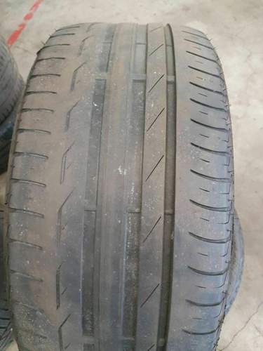

@AudiBatman schrieb am 7. November 2017 um 17:24:51 Uhr:
Liebe A6 4g Gemeinde!
Ich bin neu hier und môchte eure Meinung hören zu
Hinten abgefahrenen Reifen AUSSENSEITIG.
Audi a6 2013 kombi 2.0 TDI 177ps.
Habe H&R Federn 40/40 und Spurplatten Hinten je 20mm.
Die Reifen sind jeweils aussen total abgefahren und erst ein Jahr alt. 245/45/18
Auto wurde im Juli tiefergelegt.
Spur wurde korrekt eingestellt im Juli.
Ein Foto anbei, bin um jeden Tipp sehr dankbar.
Lg Marko

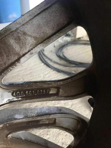

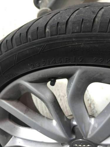

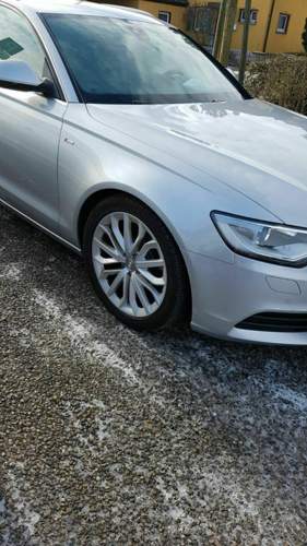

Hallo Leute,
beim Kauf eines Audi A6 3.0 TDI 204 PS vom Audi Zentrum wurden uns 2 Sätze 19 Zöller (Sommer, Winter) mitgegeben.
Da die Reifen jetzt abgefahren sind und wir neue beim Reifenhändler bestellen wollten, sagte der Reifenhändler uns, das die Felgen und Reifen nicht zugelassen seien? Daraufhin haben wir uns beim TÜV erkundigt und er hat das selbe behauptet?
Im Anhang die Bilder.
Und die Sommerräder dürfen wir im Winter nicht fahren?
Kann das wirklich sein?
+2
schau einfach in deine COC.. die Felge mit Endung "P" ist eigentlich ne A7 Felge..
Daher wäre die nicht zulässig..
Was ist mit dem 2.en Satz Räder?
Hat Geschmack dein audi Zentrum. :-) Die Felgen kommen richtig gut mit der ET. Was nicht desto trotz eingetragen werden muss da es wie schon gesagt ne A7 felge ist.
Ich widerspreche nur ungern, aber die 4G0601025P ist die 19" Winterfelge für A6 4G 3.0 BiTDI bzw. TFSI die nur dann in der CoC steht, wenn auch die Keramikbremsen verbaut sind. Außerdem ist es die Standard-Winterfelge für den S6 4G, denn schon seine 400er Stahl-Bremsanlage bedingt 19er Felgen. Ich habe diese Felge iVm den 235/45R19 Reifen beim TÜV problemlos eingetragen bekommen. Dein Vorbesitzer hat sich das gespart und ist quasi ohne Betriebserlaubnis damit herumgefahren.
Die 19" Winterfelge vom A7 4G ist ne 4G8-Felge und ist 8J breit statt der o.g 7.5J. Diese fahren manche A6 4G'ler auch, allerdings dann ohne Schneekettenfreigabe.
Genau so sieht es aus.
Bestellen konnte man jeden 4G mit der 7,5Jx19 ET33MM als Winterfelge. Mit der Folge, dass das ominöse Tankschutzblech verbaut ist, und natürlich auch im CoC Papier vermerkt war.
Also die Sommerreifen sind 255/40 R19. Laut der Aussagen vom TÜV darf ich im Winter nur die ersten beiden Reifengrößen fahren bei denen das MS dran steht. Ist das wirklich so?
Reicht zur Eintragung ein Traglastgutachten aus, oder benötige ich noch andere Unterlagen bezüglich der Reifengröße?
Und woher bekomme ich ein Traglastgutachten.
Es wird langsam dringend, dass ich die Winterreifen montiere, aber ohne sicher zu sein, dass ich diese auch fahren darf, möchte ich keine neuen Reifen kaufen.
Du darfst alle oben genannten Reifengrößen in dem Dokument als M+S fahren.
Nur bei den mit M+S gekennzeichneten (7,5Jx17 ET37, 225/55R17) darfst du Schneeketten fahren.
btw:
Die 7,5Jx19 ET33MM in Verbindung mit 235/45R19 M+S haben auch eine Schneekettenfreigabe für vorne.;)
Für die Abnahme benötigt du eine Traglastbescheinigung.
einfach bei Audi unter kundebetreuung@audi.de mit deiner VIN entweder ne Unbedenklichkeitsbescheinigung oder ein Traglastgutachten oder wie das bei euch heißt anfordern. Glücklicherweise geht das in DE deutlich entspannter als in AT..
In Ö geht das seit ca 2 Jahren nur mehr über den Freundlichen, und das kostet 80€. Hat mich gefreut als die Rechnung kam
